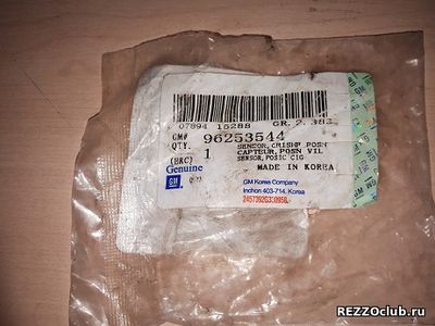

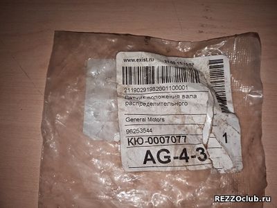

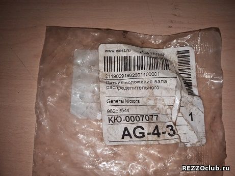

вот такая упваковка
Прикрепления: 9251713.jpg (38.8 Kb) · 9249417.jpg (39.0 Kb)
Механик Дата: Четверг, 27.06.2019, 06:14 | Сообщение № 107 (168208 в абсолютной нумерации)
Датчик поддельный, отсюда и проблемы. Отличаются шрифт, голограмма.
Максим,а можно в таком случае фото оригинала для сравнения?
