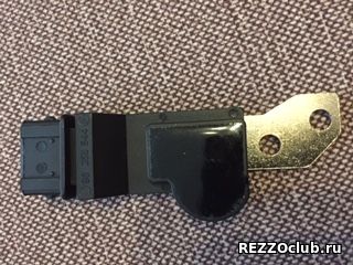

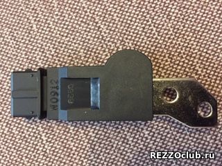

Уважаемые соклубники, прошу сообщить искушенных в этом вопросе, оригинальный ли датчик мне првезли. на всех, которые попадались в инете была маркировка GM, а на этом её нет... Он оригинал? подделка?$IMAGE4$$IMAGE5$$IMAGE6$

Artem017 Дата: Вторник, 11.05.2021, 11:05 | Сообщение № 141 (174075 в абсолютной нумерации)
Меня лично смущает только этикетка с артикулом. Последние оригинальные детали мне приходили в упаковках с голограммой на этикетке. Причём разные детали: от дешёвых пластиковых пистонов до опоры двигателя. На вашем фото голограммы не видно.

mihaz Дата: Вторник, 11.05.2021, 16:36 | Сообщение № 142 (174080 в абсолютной нумерации)
Спасибо, Artem017, и это тоже меня смущает, но и на самом датчике в инете, на тех, которые я видел, выжжено типа лазера GM и номер ...
mihaz Дата: Понедельник, 17.05.2021, 13:07 | Сообщение № 143 (174123 в абсолютной нумерации)
Продавец, оказался адекватным человеком, привез мне датчик от официального авторизованного сервисного центра и согласился с моими мыслями, что первый датчик немного не оригинал или нисколько не оригинал...
