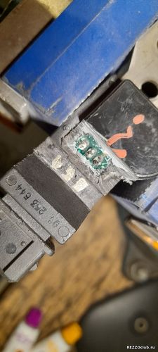

Стал выкидывать ошибку оригинальный датчик распредвала... Менял его сразу после покупки авто, прошёл всего 70тыс.,а я рассчитывал минимум на 100-120 тыс. км. Расставаться с 3000р.за деталь, в которой нет движущихся и трущихся частей морально и физически не ГОТОВ, ибо и так много трущихся и движущихся частей просят обслуживания или замены. И не только на машине...
На Drive2 полно умельцев с положительным результатом ремонта сей детали,решил повторить.
Дел на ЧАС!
Нашёл тот самый старый свой датчик и давай ковырять.
Самое сложное- вскрыть залитую компаундом и пластиком часть датчика с 3 точками пайки текстолитовой платы и лужёных штырьков под коннектор проводки.
Для вскрытия использовал болгарку с зачистным диском около 5-6 мм по-металлу( он выглядит по форме так же, как обычный  отрезной, только очень толстый), тиски с мягкими губками и хорошее освещение.
Спиливать компаунд касаниями по 2-4 секунды, что бы он именно спиливался, а не плавился. Спиливать до появления 3 точек оловянного припоя. Дальше только ножом или удобным шилом сковыриваем вокруг точек припоя до появления зелёного текстолита.
Нужно освободить текстолит в радиусе около 3мм вокруг припоя.
В итоге должно получится как на фото:
Тут видно, что сначала я ошибся и попал на пины. Спиливать надо именно компаунд(смолу).
Дальше просто аккуратно пропаиваете эти 3 контакта и ВСЁ. Керамический компактный паяльник с АЛИ для этих целей самое то,если такого нет,то простым будет сложнее. Спиленную часть замазал эпоксидкой POXYPOL-его консистенция позволяет сразу слепить спиленную раннее часть.

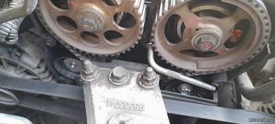

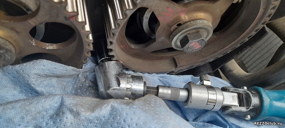

Снятие/установка датчика без снятия шкивов и грм легко выполнима если заранее купить маленькую тонкую головку на 10. Подойдёт от любого китайского набора головок, к примеру в Fix PRICE. Важно иметь именно новую, не разбитую тонкую головку. Ну ещё угловой вороток:
а ещё лучше угловой редуктор и трещётку:
И обязательно заложить ветошью полость грм под шкивами, иначе обязательно уроните
туда или болт или головку и потом будете долго и весело это дело доставать.

Интересно,а что происходит в местах пайки под залитой смолой?
Пропаивал именно три точки на плате?Или дорожки допаивал?Я не совсем понял
Если такой ремонт простой и работает,то конечно стоит поизголятьса часок другой
Хотя у нас таких частых проблем и замен этих датчиков не встречал
Keris Дата: Понедельник, 04.07.2022, 22:44 | Сообщение № 162 (176047 в абсолютной нумерации)
Сообщений: 639
Спрашивал у электронщиков: чему там ломаться? Все как один отвечают, что перепады температуры, а особенно зимой являются достаточным для появления микротрещин со временем в месте пайки пинов коннектора и платы даже под компаундом . В свою очередь, для слаботочных сигналов, микротрещина в пайке уже проблема.
И да, пропаивать только 3 точки и всё.
