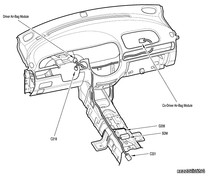

NVV, или 327,да и чек не горит. Только лампа при включении зажигания мигает, а после просто горит. Эта схема проводки подушек ? Наверное тоже надо глянуть преднатяжители ремней.
Прикрепления: 2994261.png (30.7 Kb)

NVV Дата: Среда, 19.01.2022, 00:31 | Сообщение № 103 (175274 в абсолютной нумерации)
Сообщений: 208
На форуме с 26.02.2012
Пользователь № 5787
Нифига не понял sad
Тут писал чем можно проверить ошибки подушек.
Artem Дата: Среда, 19.01.2022, 10:52 | Сообщение № 104 (175278 в абсолютной нумерации)
NVV, шнур галетта с алика и прога Шевроле эксплорер. Если подушка не исправна , то и чек должен гореть по идее, у меня простая ели 327 и прога торкю, ошибок не находит.
