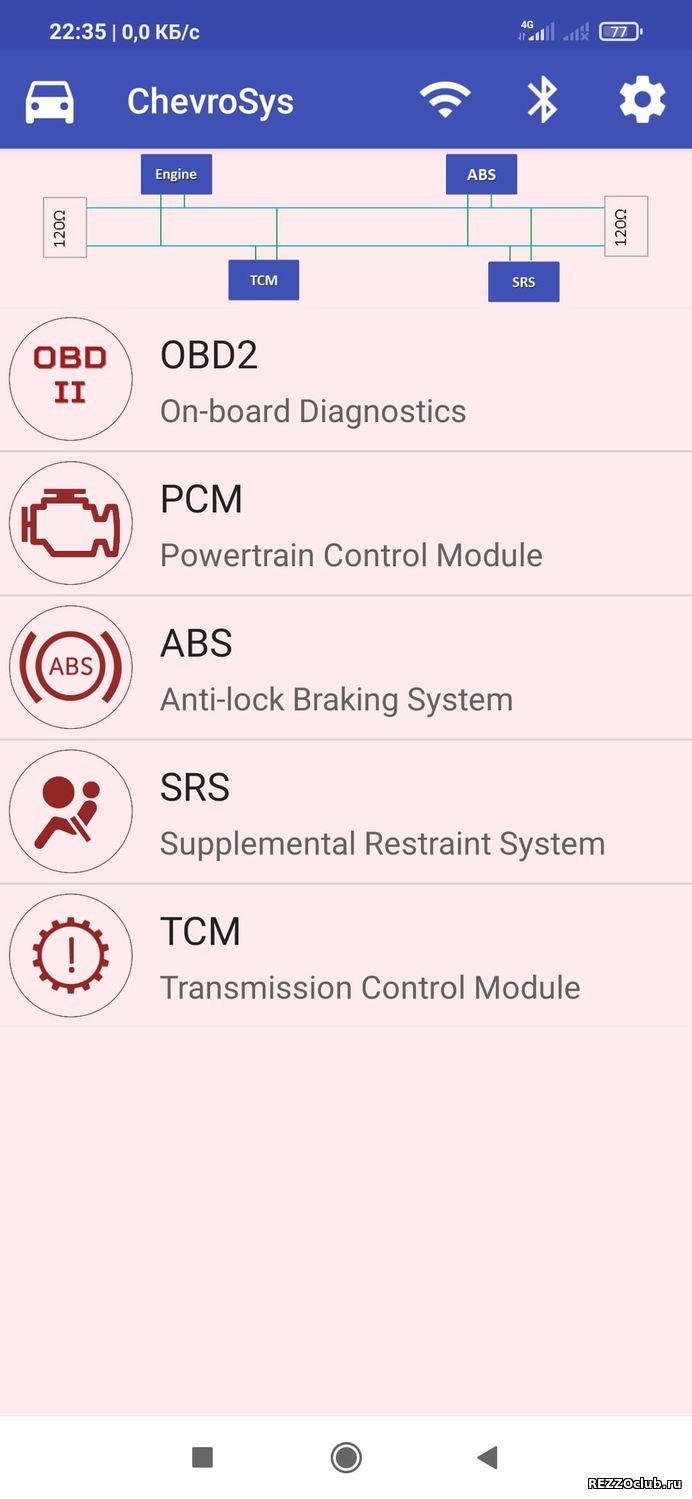

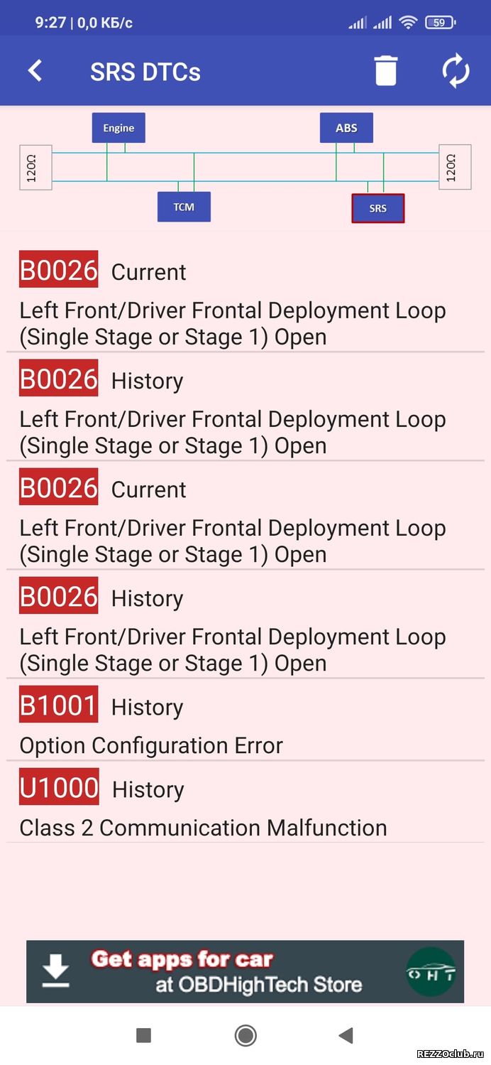

Нашёл прогу которая с помощью или 327 считывает ошибки подушек и абс, правда просто сбросить её не получается, но зато показывает где копать.вот прога, скачать в иннете не проблема.

Программа Chevrosys, так понял? Там вроде elm адаптер версии 1,5 нужен. Их на Ali express много разновидностей, и не каждый может с этой прогой работать. Если не трудно, можно фото адаптера и модель чипа, с которым прога читает подушки и абс.

Keris, вот ссылка 512,62 руб. 32%OFF | ELM327 Bluetooth-совместимый V1.5 PIC18F25K80 ATAL и ATPPS 4 МГц Кристальный Wi-Fi elm327 для Android/IOS/ПК крутящий момент OBDII считыватель кода
https://a.aliexpress.com/_AahDeP . Я там покупал, имено обд адаптер, не илм 327,версия 1.5 вай-фай. Прога именно та что ты написал. Я тоже шнурком через ноутбук галет той пробовал считать ошибку, не получилось, пишет нет питания на 13 контакт. Хотя на лачике всё прочитало. Эта прога видит и читает подушки и может сбросить если проблемма устранена, а если нет, то подушка мигает и опять загарается.я у себя нашёл пречину это водительская подушка, обрыв контакта, потеплеет буду смотреть что там, разъём или уже шлейф накрылся.

Разобрался и с подушками, проблемма была в желтом гребаном разъёме под рулём, разьеденил его и соединил заново и всё стало на свои места, лампа потухла. Хорошо програмка подсказала о которой выше писал где копать, и спасибо нашим форумчанам кто посоветовал глянуть этот разъём.

Механик, макс ,программа именно обрыв цепи видит, и контакты не окислины, это сам разъём чудаковатый.
