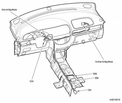

vadgorev Дата: Понедельник, 01.08.2011, 01:10 | Сообщение № 25 (95309 в абсолютной нумерации)
Quote (Vadimovich)
Если подушек безопасности, то наверное двигали сиденье и нарушили контакт подушки в сидёлке.
А где проходят провода на пассажирскую панельную подушку безопасности?
Vadimovich Дата: Понедельник, 01.08.2011, 14:34 | Сообщение № 26 (95341 в абсолютной нумерации)
Quote (vadgorev)
Прикрепления: 3156931.png (21.8 Kb)
