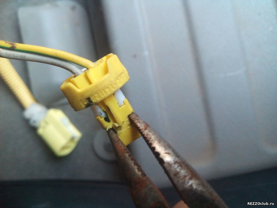

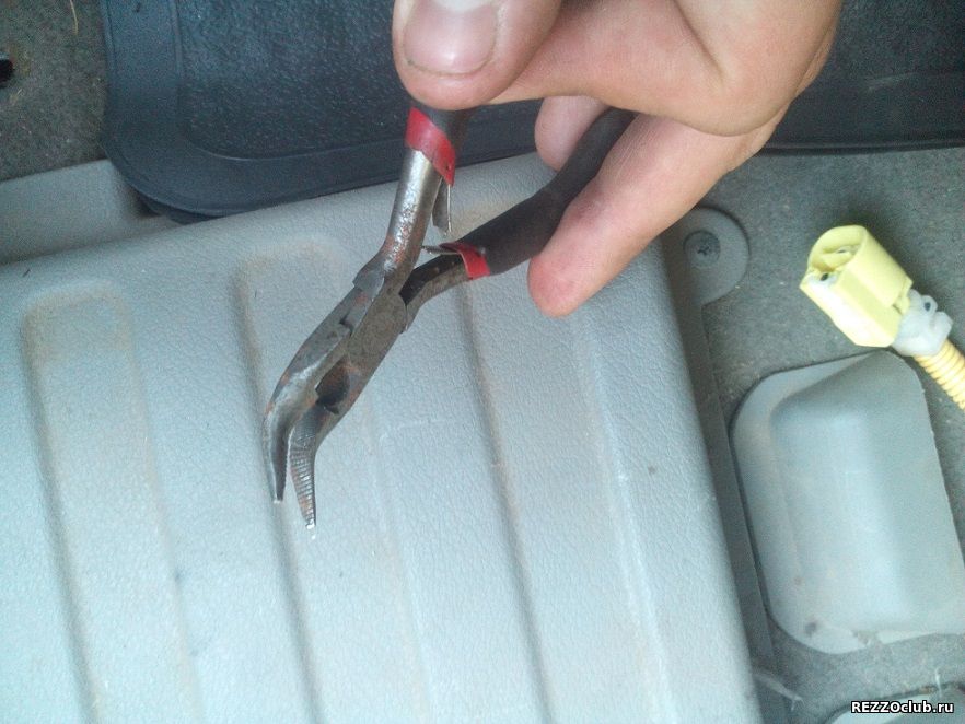

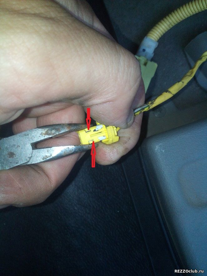

Кстати, к слову, удалось победить разъёмы под сиденьями. Так же донимали, будучи потревоженными, особенно в межсезонье. Уже подготовил другие разъёмы даже, но так не хотелось их резать... Дал им второй шанс. И вот уже с лета того года забыл о них.
Всё оказалось просто:
Разъединяем ( после обесточивания предохранителем и выдержки не менее 10 мин.) разъёмы.
Берём загнутые утконосы (эти с лёгкостью поместятся в ладони):
Вот часть разъёма , как на фото ниже- стрелками показаны части металлических контактов, видимые через "окошки" в пластике- концы утконосов нужно установить именно на концы стрелок ( сейчас устконосы просто обхватывают корпус разъёма!) :
...И сдавливаем без фанатизма, до начала лёгкого изгибания пластика:
Можно в несколько этапов, аккуратно. Суть в том, чтобы именно чуть поджать, не более. Для этого утконосы тоже, желательно, такие же по размеру, не больше- легче дозировать усилие.
Теперь всё собираем обратно, подключаем вынутый предохранитель  и забываем про этот заводской косяк.

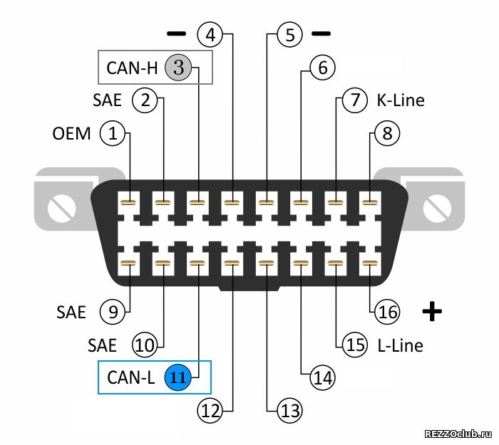

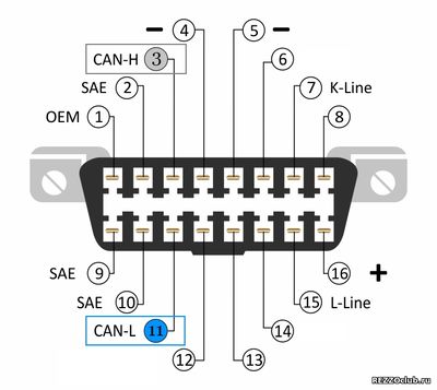

Сегодня тоже зажглась лампа подушек. Кинулся подключать сканер а эбу не отвечает.
Глянул схему написано диагностика на 2 ноге обд разьема.
Перекинул с 13 на 2 тот же результат. Наверно придется разбирать салон и смотреть блок
ежыГ Дата: Пятница, 30.07.2021, 18:38 | Сообщение № 86 (174589 в абсолютной нумерации)
Сообщений: 150
На форуме с 20.03.2021
Пользователь № 65207
На 7-ом же...
elektrik701 Дата: Пятница, 30.07.2021, 18:41 | Сообщение № 87 (174591 в абсолютной нумерации)
Сообщений: 221
На форуме с 16.11.2015
Пользователь № 31681
Нет точно не на 7
elektrik701 Дата: Пятница, 30.07.2021, 18:43 | Сообщение № 88 (174592 в абсолютной нумерации)
Сообщений: 221
Пробывал проги шевролем1.6 и 1.7
каскейд и делфи 150 из под лачетти
ежыГ Дата: Пятница, 30.07.2021, 18:52 | Сообщение № 89 (174593 в абсолютной нумерации)
Сообщений: 150
Имеется ввиду К-Line???
Прикрепления: 8723796.jpg (42.4 Kb)
elektrik701 Дата: Пятница, 30.07.2021, 19:18 | Сообщение № 90 (174596 в абсолютной нумерации)
Сообщений: 221
Ну да. Только абс и подушки на 12 и 13 ногах. У лачеьти точно. У нас абс га 12 диагностируется нормально
