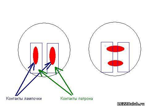

ovomaxat Дата: Понедельник, 29.11.2010, 09:37 | Сообщение № 320 (83424 в абсолютной нумерации)
Quote (Wader)
габариты во время движения работают, а при торможении чернота. Ни габарит не горит, ни тормоз не горит
У нас задние лампочки двух-нитевые (двух-цокольные). Одну лампочку могло провернуть и замкнуть оба цоколя.
Как то так.
Прикрепления: 5549372.jpg (18.8 Kb)
ovomaxat Дата: Понедельник, 29.11.2010, 10:14 | Сообщение № 321 (83428 в абсолютной нумерации)
Ну, цоколь-то у данного вида лампочек один
Оговорился - лампочки двух-контактные.
