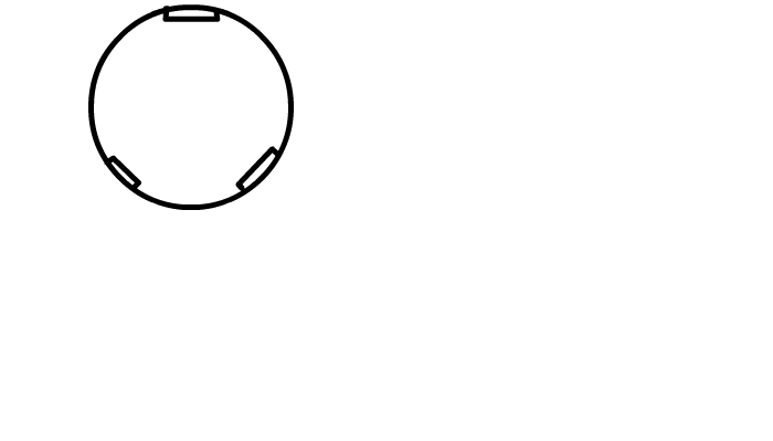

Народ! Срочно помогите! Стал менять сегодня лампочку передней фары, все снял нормально. а вот обратно поставить заднюю заглушку не могу - не поворачивается. Не знаете, в чем дело? Может, проблема в морозе? Помогите, послезавтра уезжать! cry
kuparos Дата: Воскресенье, 28.12.2008, 23:32 | Сообщение № 130 (40136 в абсолютной нумерации)
Не паникуй. Просто не попали фиксаторы в свои места или уплотнитель подвернулся.
cyrus Дата: Воскресенье, 28.12.2008, 23:33 | Сообщение № 131 (40137 в абсолютной нумерации)
Мда, я тоже в прошлом году менял и тоже в мороз. Но вроде всё нормально работало. Были трудности с начальным выкручиванием, а назад всё просто....
kuparos Дата: Воскресенье, 28.12.2008, 23:36 | Сообщение № 132 (40138 в абсолютной нумерации)
Крышку если вверх ногами пытаться поставить, то не получится.
Doc Дата: Воскресенье, 28.12.2008, 23:51 | Сообщение № 133 (40140 в абсолютной нумерации)
Сообщений: 12
На форуме с 10.05.2007
Пользователь № 28
Спасибо!
Вроде, крышку верх ногами поставить невозможно. А где там уплотнитель и как он выглядит? Как считаете, может помочь включение фар и прогрев заглушки?
kuparos Дата: Понедельник, 29.12.2008, 00:03 | Сообщение № 134 (40142 в абсолютной нумерации)
Quote (Doc)
Можно. Там три фиксатора.
kuparos Дата: Понедельник, 29.12.2008, 00:05 | Сообщение № 135 (40143 в абсолютной нумерации)
Quote (Doc)
А уплотнитель в крышке - резинка круглого сечения.
