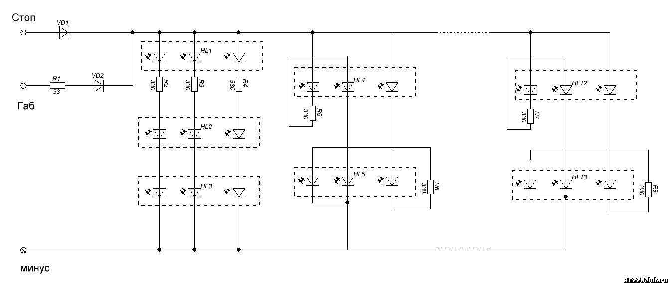

Вот, разобрал светодиодную лампочку. Лампа на 13 светодиодных сборках (1х3). Двух контактная (габариты, стоп). На этикетке написано "Маяк" BAY15D S25, ну и всякая рекламная фигня. Стоимость в рознице 250руб.
Никаких стабилизаторов там нет, так что жизнь её не будет долгой. cool
Да, и , похоже, не будет выдерживаться соотношение освещённости 1 к 4 (габарит-тормоз) как в обычных.
