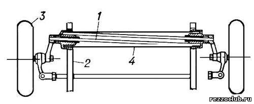

kuparos Дата: Среда, 23.04.2008, 16:56 | Сообщение № 11 (20261 в абсолютной нумерации)
Торсион (от фр. torsion — скручивание, кручение) — стержень, работающий на кручение, выполняющий функции упругого элемента (рессоры, пружины). Изготовляется из термически обработанной стали, допускающей большие напряжения кручения и значительные углы закручивания (десятки градусов).
Торсионная подвеска: 1 - торсион; 2 - рама; 3 - колесо транспортной машины; 4 - кожух.

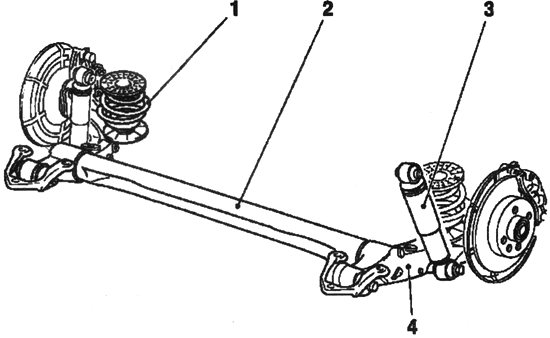

kuparos Дата: Среда, 23.04.2008, 16:59 | Сообщение № 12 (20262 в абсолютной нумерации)
Тип нашей подвески: упругая (торсионноя) балка.
1 — задняя пружина; 2 — упругий профиль (поперечина);
3 — амор­тизаторы; 4 — продольный рычаг с креплением задней оси
Прикрепления: 3591499.gif (39.1 Kb)

rozvi7080a Дата: Среда, 23.04.2008, 17:53 | Сообщение № 14 (20277 в абсолютной нумерации)
Сообщений: 72
На форуме с 03.11.2007
Пользователь № 246
Он и является в нашей подвеске торсионом.

kuparos Дата: Среда, 23.04.2008, 18:19 | Сообщение № 15 (20279 в абсолютной нумерации)
Всё правильно, но являясь трсионом, он не делает подвеску таковой.
Упругий профиль в нашей подвеске выполняет роль стабилизатора поперечной устойчивости.
Особенностью торсионной подвески является отсутствие пружин. Их роль выполняет сам торсион (работая на кручение), расположенный внутри кожуха (4), один конец торсиона жестко крепится к рычагу, другой к кожуху, кожух жестко к кузову.
