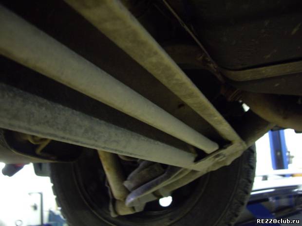

Aiku Дата: Суббота, 19.03.2011, 20:16 | Сообщение № 23 (89587 в абсолютной нумерации)
Вот что у нас под задней балкой:

climat Дата: Суббота, 19.03.2011, 20:26 | Сообщение № 24 (89588 в абсолютной нумерации)
Aiku, Видел свое авто снизу раза три на подъемнике, но вот что-то не помню такого набора "аэродинамических поперечин". sad Надо посмотреть, ну честное слово, визуально не помню! cry

sergey_78 Дата: Суббота, 19.03.2011, 21:44 | Сообщение № 26 (89592 в абсолютной нумерации)
Сообщений: 317
На форуме с 07.08.2008
Пользователь № 1104
Quote (Алекс77)
Поперечин никаких и нет. Просто П-образная балка имеет отбортовку для большей жёсткости вот и видится набор,а на самом деле торсион один(даже виден его крепёж). Лично присутствовал при сьёмке и наблюдал за работой фотографа. biggrin
