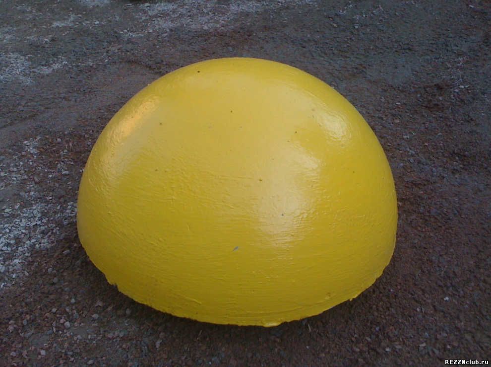

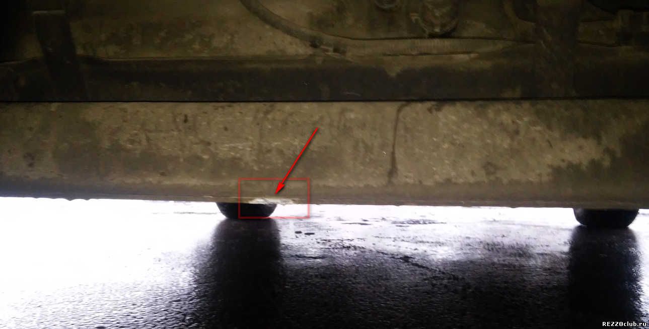

Во дворе поздно вечером пропускал скорую и сдавал назад и наехал задним мостом на бетонную полусферу- ограничитель парковки. Удар был такой неприятный, ребенок аж подпрыгнул, но правда скорость мене 5 км/ч. Назад срывал машину с него. Повреждения на фото во вложении. Посоветуйте, что от этого может быть плохого. Надо ли балку обработать или осмотреть? Трещины там не возникнет? Она их хорошего метала сделана вообще?
Я просто помню на девятках и прочих зубилах эти задние баки часто у некоторых неаккуратных водителей лопались.

WingZmen Дата: Пятница, 27.11.2015, 16:04 | Сообщение № 33 (143307 в абсолютной нумерации)
Lagr, да ничего ей не должно быть. Хотя на фото толком не видно. Я бы просто обработал от коррозии
iurik168 Дата: Пятница, 27.11.2015, 21:06 | Сообщение № 34 (143319 в абсолютной нумерации)
Lagr, фигня, моя машинка видела и по круче, но до сих пор все в полном порядке с ней.
Artem017 Дата: Четверг, 28.01.2016, 14:36 | Сообщение № 35 (144923 в абсолютной нумерации)
На моей машине на задней балке тоже есть отметина от предыдущих хозяев - почти по середине, спереди. Такое ощущение, что за какой-то штырь зацепились. Трещин или коррозии в этом месте на обнаружил. Думаю, что iurik168 прав, ничего этой железке не будет. Надеюсь smile .

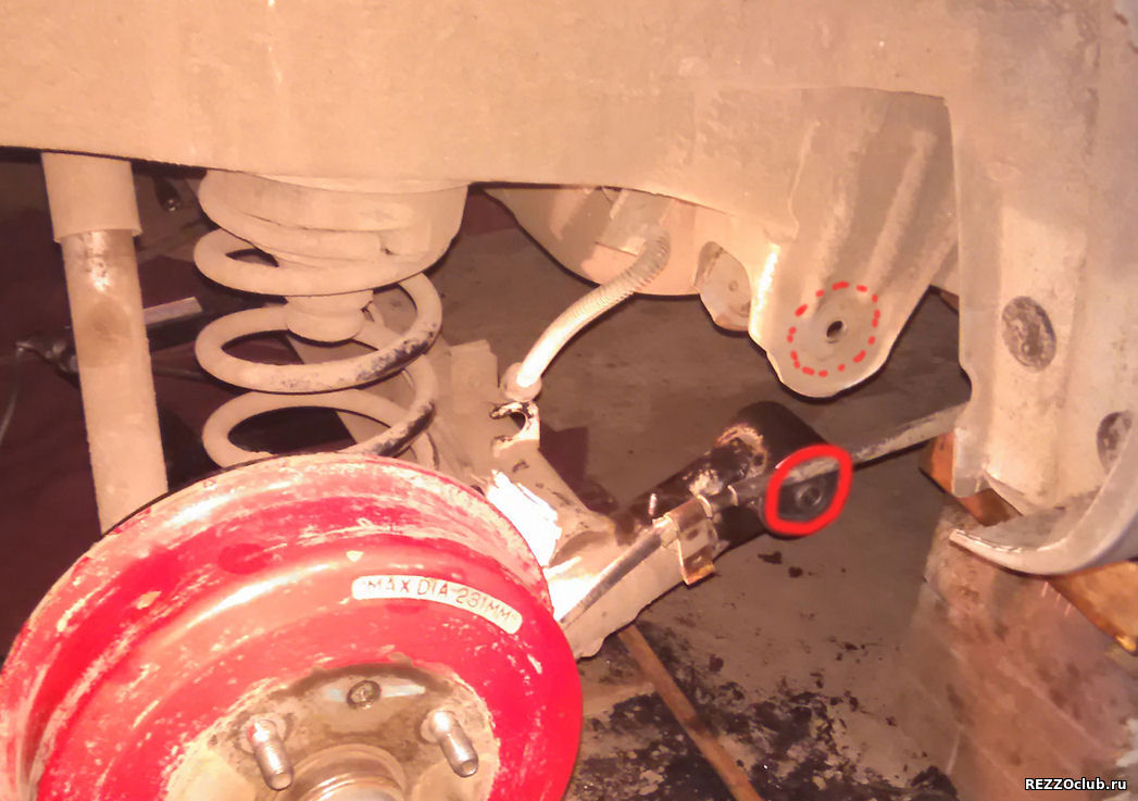

WingZmen Дата: Четверг, 10.01.2019, 12:05 | Сообщение № 42 (165624 в абсолютной нумерации)
leoneo12455, Привет! Фото своё пока не могу скинуть, но предполагаю, что это здесь ударяет. Именно здесь зазор очень маленький. Там тонкий слой резины сайлентблока. Правда следов от задевания нет никаких.
Поменял уже 3 пары амортизаторов - вряд ли в них дело. Поменял балку, расширил кронштейн и подложил шайбу между втулкой и ухом кузова, чтоб уж точно не задевало - всё
равно жёстко подвеска работает.
А какого рода у тебя удары? Как у меня?
Прикрепления: 2672711.jpg (123.5 Kb)

WingZmen Дата: Среда, 16.01.2019, 14:29 | Сообщение № 44 (165737 в абсолютной нумерации)
А на гравийной ( или тому подобной ) дороге как себя ведёт? Бывает ли , что иногда мягче становится, а иногда снова жёстко? У меня это далеко не дерево, на стыках бывает такое ощущение, будто вместо амортизаторов и пружин стоят два лома. На гребёнке низкочастотный грохот от дороге и вибрации в сиденье идут и в руль.
Спрашиваю, чтоб выяснить, одинаковые ли у нас симптомы.
