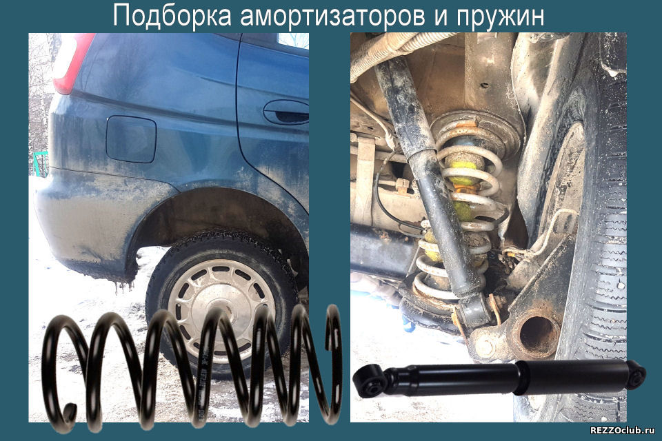

Видео: Подборка амортизаторов и пружин. Плавность хода/Табуретка
</a>
Прикрепления: 2846292.jpg (143.3 Kb)
Сообщение отредактировал WingZmen - Среда, 20.03.2019, 18:59
letun087 Дата: Четверг, 28.03.2019, 02:28 | Сообщение № 48 (166825 в абсолютной нумерации)
Эдик.Есть существенный недостаток,который приводит к выходу амортизаторов из строя.
WingZmen Дата: Четверг, 28.03.2019, 15:14 | Сообщение № 49 (166852 в абсолютной нумерации)
Какой именно?
letun087 Дата: Четверг, 28.03.2019, 23:56 | Сообщение № 50 (166867 в абсолютной нумерации)
Выгиб пружин,и упирание их в амортизаторы.А представляешь как в движении...
WingZmen Дата: Пятница, 29.03.2019, 12:09 | Сообщение № 51 (166889 в абсолютной нумерации)
Выгиб есть, но нет касания. Аморты даже не поцарапанные снял. Но сейчас я бы покороче пружину поставил. Нечасто езжу по бездорожью
letun087 Дата: Пятница, 29.03.2019, 12:17 | Сообщение № 52 (166890 в абсолютной нумерации)
Странно,у меня и у других с гораздо меньшим выгибом пружины,доставали
WingZmen Дата: Пятница, 29.03.2019, 12:45 | Сообщение № 53 (166891 в абсолютной нумерации)
Может в мягкости дело...У них тоньше прут, ну и зависит - как посадить. Я в первый раз установил так, что пружина в аморт упёрлась biggrin
