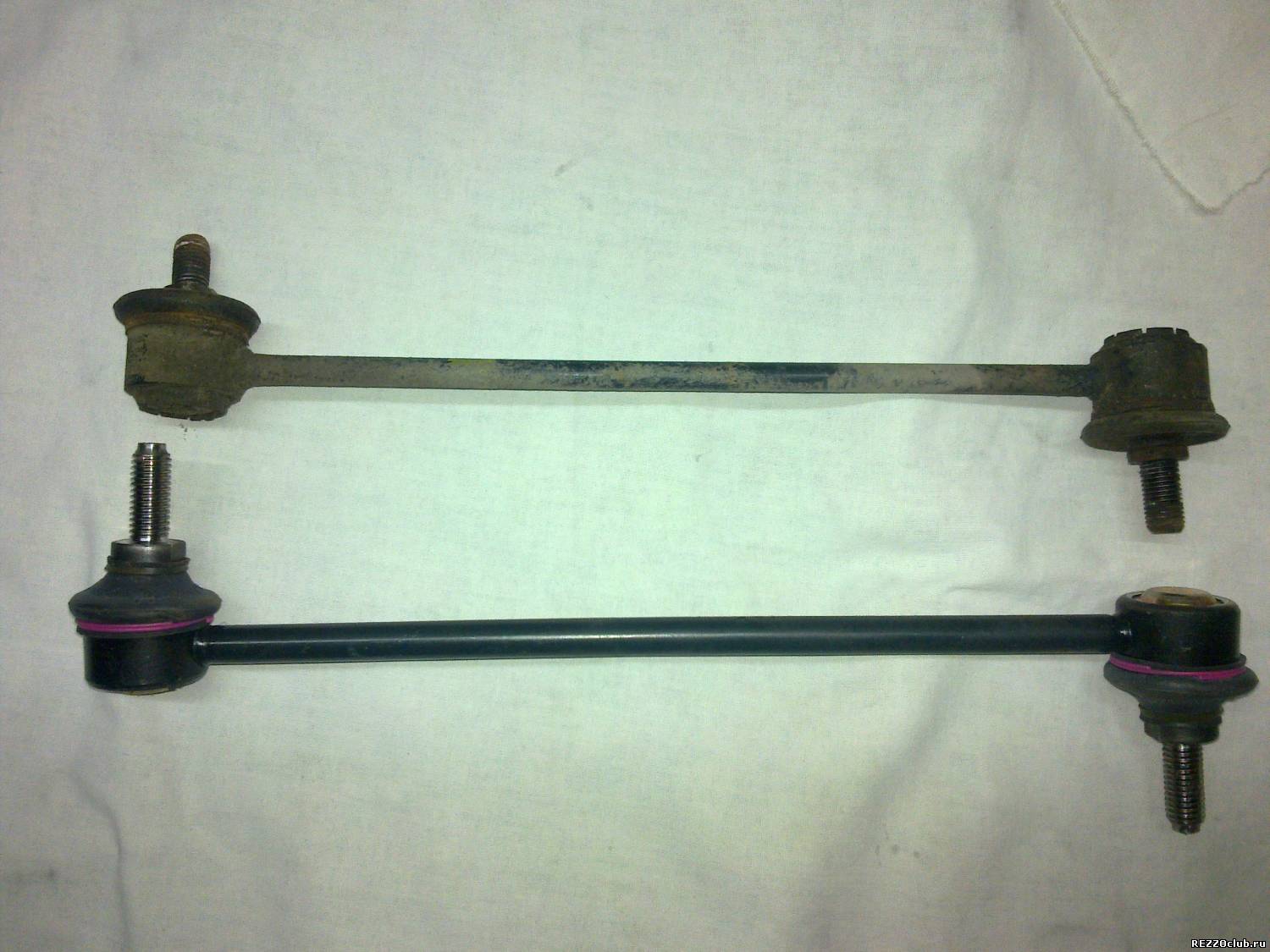

Тоже долго не мог определить что-же стучит, проверил все рычаги, рулевые наконечники, шаровые, стойки СПУ-все тихо. Но потом один товарищ подсказал что стойку СПУ надо качать не снизу вверх, а наоборот вниз и, о чудо,стук проявился-она родимая стучит.

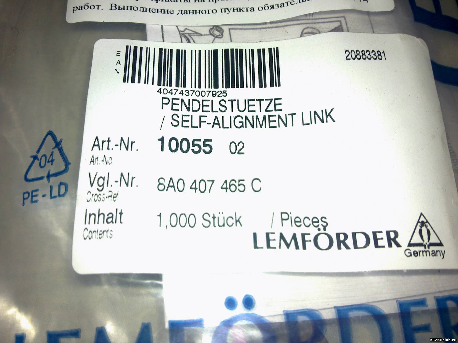

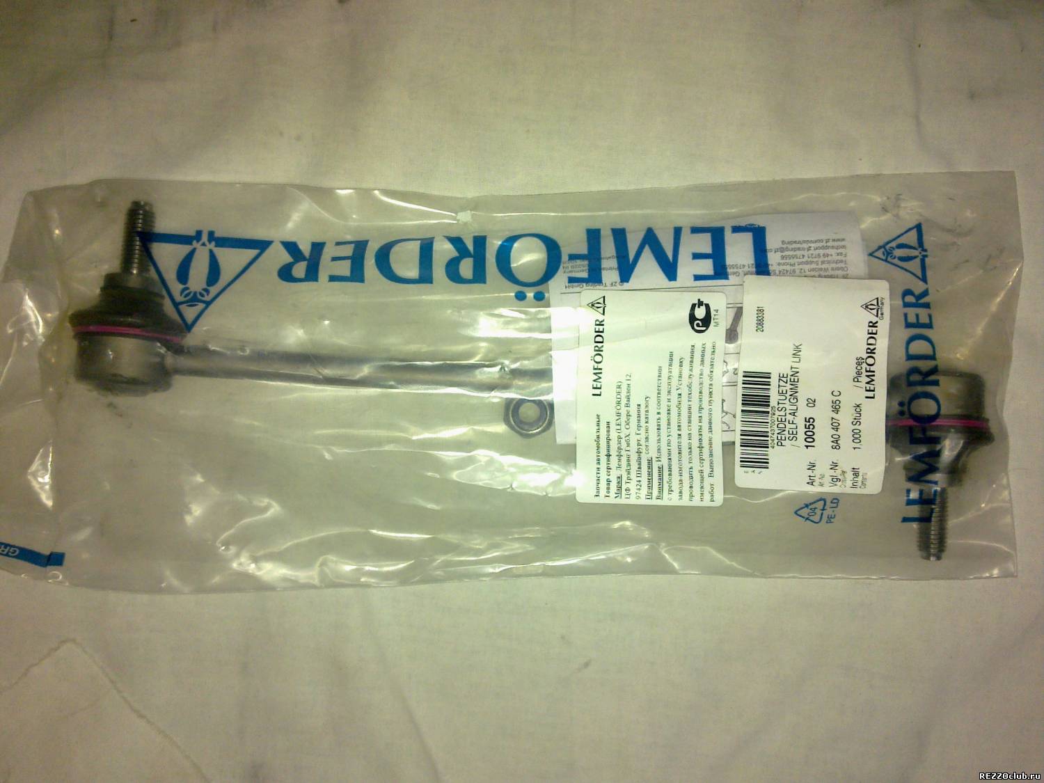

Поехал на "Маршал" взял две стойки от AUDI 80, длиннее наших на 5мм., встали идеально. Предлагали оригинал корейский по 500р., но почитав инфу. на форуме хотелось взять что нибудь по надёжнее, поэтому взял LEMFORDER по 900р.

Quote (kapatos)
это и
Quote (kapatos)
и это - взаимоисключающие понятия :).
80-ка как и БМВ для богатых людей - каждые полгода перетрях подвески :(.
хотя подождём испытаний :).

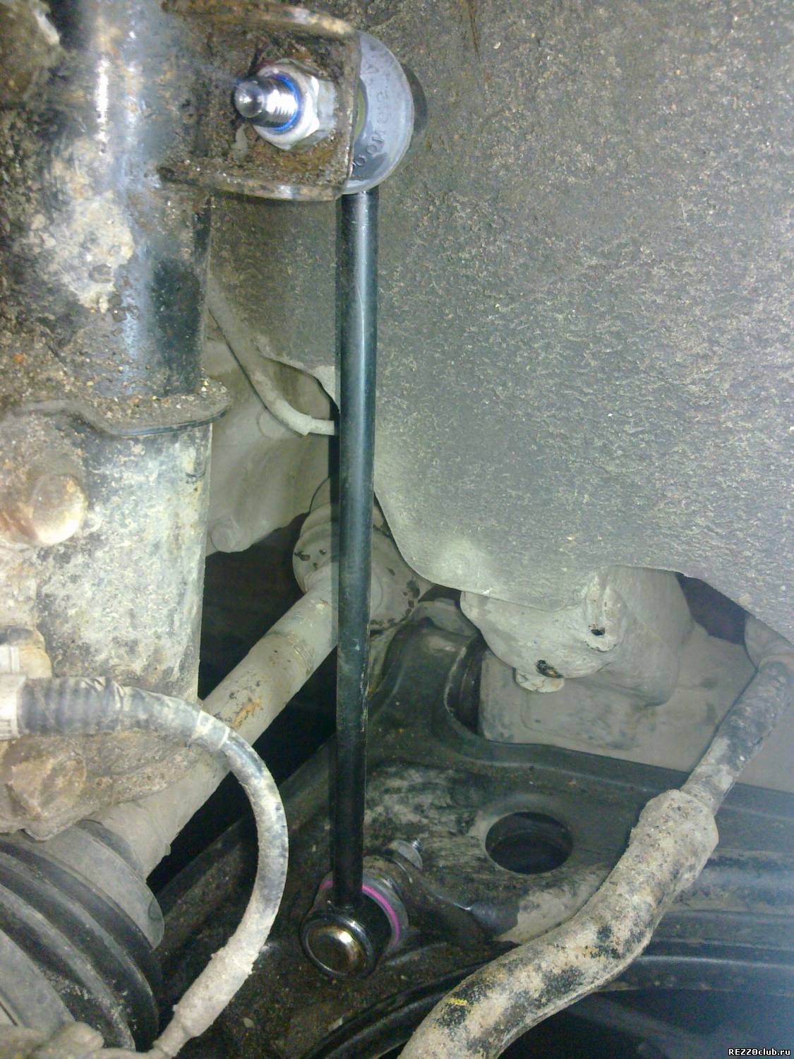

алексей728 Дата: Пятница, 23.04.2010, 12:06 | Сообщение № 675 (71538 в абсолютной нумерации)
kapatos... Я такие же поставил, только хочу сказать что не на 5мм длиннее, а на 10мм. длину бери не общую, а от центра. По этому я их и укорачивал. Еще сделай фото или замерь расстояние от стабилизатора до рычага, подвески нижней части.
