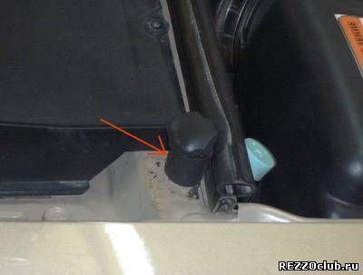

basargin1967, Первый был, справа спереди,похож на стук опорного подшипника стойки или самого амика. Оказался люфт в правом шарнире капота. Вырезал втулку из кислородного шланга и приклеил на 2-х сторонний скотч возле шарнира в качестве дополнительной подушки, стук пропал.

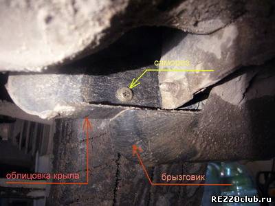

basargin1967, Второй, справа спереди,был похож на скрип. При подробной проверке выяснил,что скрип возникал при трении облицовки правого крыла о брызговик. Устранил путем скрепления коротким саморезом.

Анатолий,
У меня была похожая проблема с левым шарниром капота, заказывал в экзисте.
