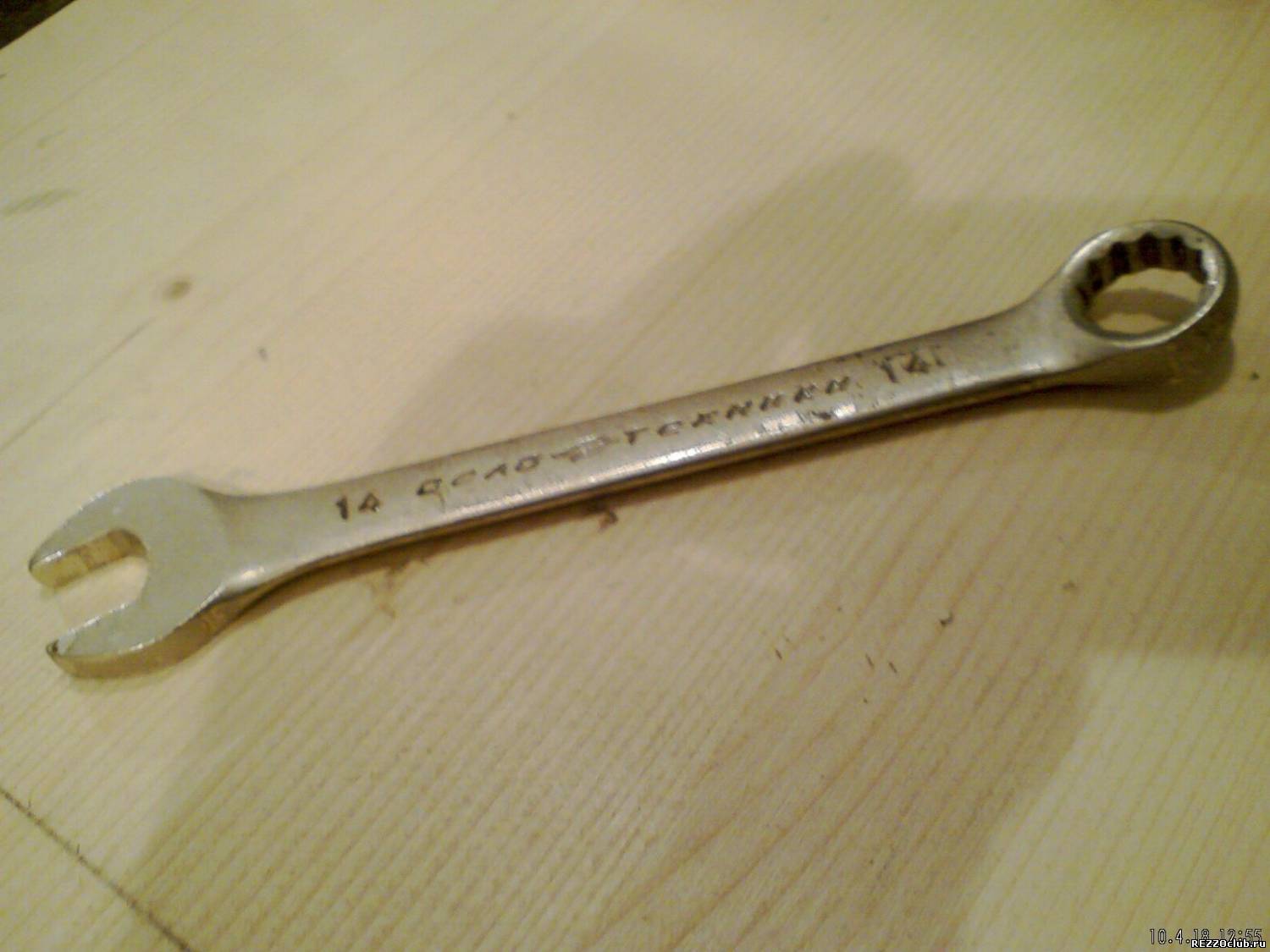

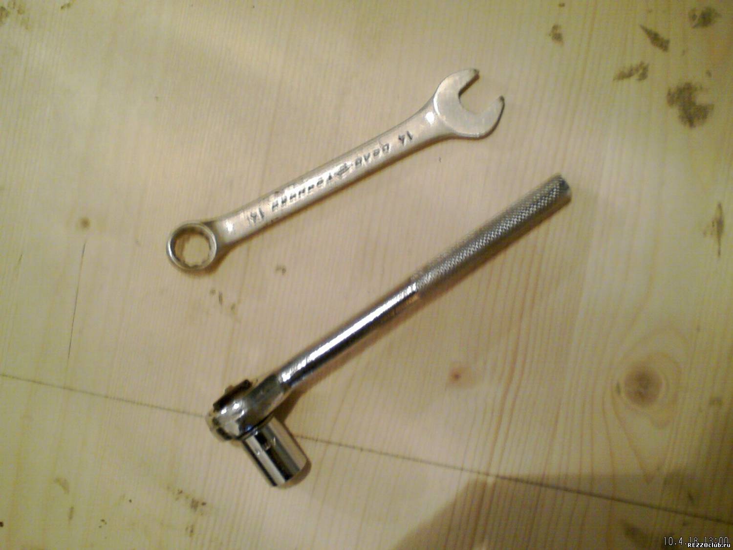

victorrr Дата: Воскресенье, 18.04.2010, 16:23 | Сообщение № 633 (71148 в абсолютной нумерации)
Сообщений: 68
На форуме с 03.04.2010
Пользователь № 3436
Бородатый,
выкладываю фото ключей:
Прикрепления: 2467025.jpg (95.2 Kb) · 1246539.jpg (100.3 Kb)

Привет всем Реццоводам! Поменял на своём авто втулки стабилизатора,поставил от шевинивы как здесь рекомендовали.Эффект потрясающий! такой тишины давно не слышал. Ключом пользовался таким же как у victorrra на фото. Работы на 2 часа, делал без установки на яму, поддомкратив перед и сняв колёса. Скобу крепления смазал силиконовым спреем,а не WD-40-это не для резины.

victorrr, спасибо, я еще хитрее решил сделать, купил ключ комбинированный с трещеткой ... получается накидной с трещеткой... 200р, думаю удобней будет чем головкой...
