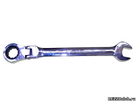

урра! теперь не краснею при езде в гаражах! (там у нас дорога разбита и подвеска громыхает костями будте нате)
теперь ТИШИНА! заменил таки втулки!
в субботу обильно все залил wd-шкой, а в воскресенье удалось сдернуть гайки с помощью накидного шарнирного ключа, куска трубы (использовался как рычаг) и эстакады.
В итоге все четыре болта открутил с помощью одного ключа, дополнительно от машины ничего не отсоединяя...
очучения после ремонта - СУПЕР! tongue
фотка ключа:

Dmitry Дата: Воскресенье, 25.04.2010, 20:21 | Сообщение № 697 (71747 в абсолютной нумерации)
Сообщений: 322
На форуме с 16.03.2009
Пользователь № 1581
FIDOshNik, Я тоже таким крутил. Удобная вещь.
Бородатый Дата: Понедельник, 26.04.2010, 05:24 | Сообщение № 698 (71791 в абсолютной нумерации)
Сообщений: 794
Пользователь № 421
у меня такой же, но не шарнирный (не нашел в наших магазинах, но хотел)

FIDOshNik, нашел такой ключ в магазине и хотел было купить, но засомневался на 14 и на 17 надо брать? На фото он на 17. Ребята, подскажите насколько нужны ключи при замене втулок?

FIDOshNik Дата: Понедельник, 10.05.2010, 15:55 | Сообщение № 703 (72662 в абсолютной нумерации)
Сообщений: 183
Российская Федерация -  -
На форуме с 05.10.2008
Пользователь № 1230
LAN, ключ на 14. еще рекомендую кусок трубы найти в которую ключ можно вставить, чтобы использовать в качестве удлинителя (легче гайки сдернуть будет) ну и вэдэшкой залей хорошенько на полчасика..
фотку взял в инете.. нашел на 17 только...
Сообщение отредактировал FIDOshNik - Понедельник, 10.05.2010, 15:58
LAN Дата: Вторник, 11.05.2010, 00:02 | Сообщение № 704 (72676 в абсолютной нумерации)
Сообщений: 114
На форуме с 26.04.2008
Пользователь № 852
FIDOshNik, понял. Спасибо большое. Завтра куплю ключ и как появится время, буду делать дело biggrin
