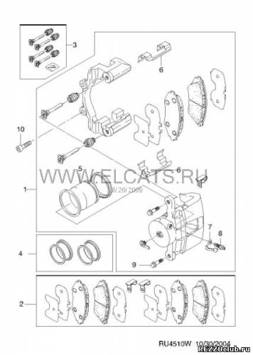

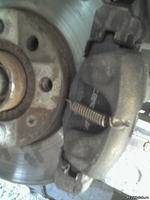

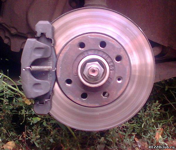

вариант решения проблемы №1 -
только у нас немного проще, не надо изготавливать место крепления пружины на колодке! Крепим сразу к скобе! Вообще, кому это станет интересно - разберетесь легко!!!

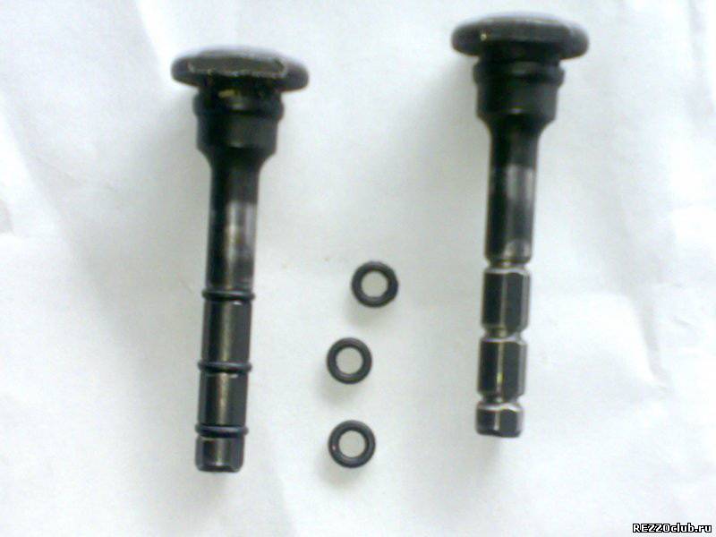

вариант решения проблемы №2 -

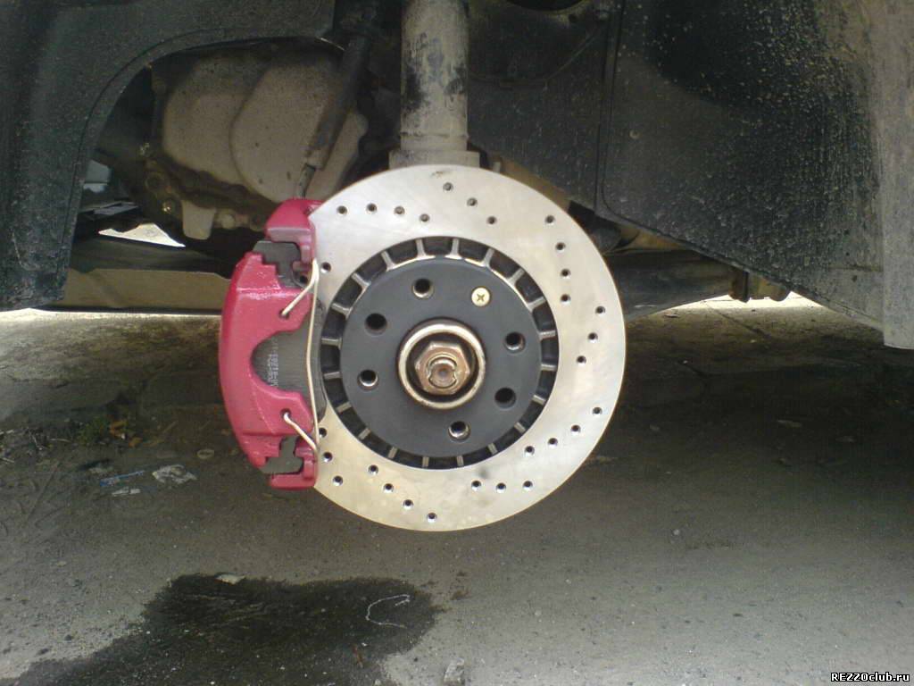

у себя сие недоразумение проявлялось так: при езде по щебенке накатом с горки присутствовал звук "брякающей гайки в пластмассовом корыте", и при легком нажатии на тормоз - звук пропадал.....
Добавлю, что вот такая конструкция притягивающей пружины штатно устанавливается на многие модели Opel

teplo777, поясни пожалуйста второй вариант, что это за втулки.
Добавлено (26.08.2009, 11:25)
Что проточить канавки и поставить резинки я понял.
teplo777 Дата: Среда, 26.08.2009, 11:37 | Сообщение № 6 (54172 в абсолютной нумерации)
Сообщений: 173
На форуме с 20.11.2007
Пользователь № 273

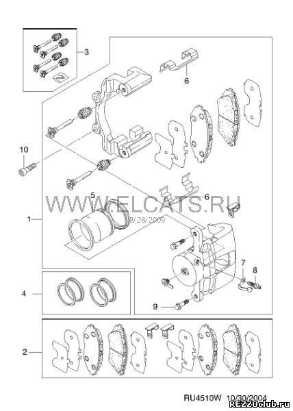

dmitriytrop, это направляющие суппорта!! К ним прикручивается подвижная часть оного!! номер 3 на фото!!
