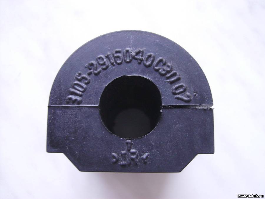

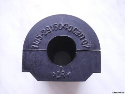

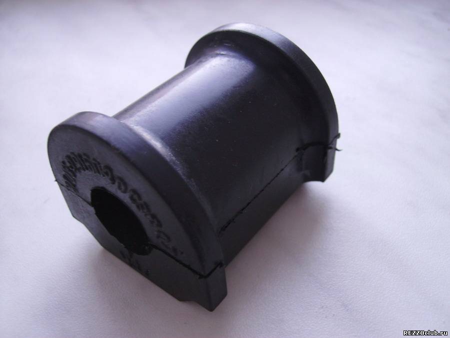

Мужики!!! Может есть у кого в запасе втулка стабилизатора, нужны ее размеры, а точнее - длина между буртиками, высота в этом же месте и ширина, до кучи можно и внутренний диаметр. Заранее спасибо!
Анатолий Дата: Суббота, 07.11.2009, 16:50 | Сообщение № 412 (59077 в абсолютной нумерации)
basargin1967, Общая длина 50 мм,между буртиками 41 мм, высота по буртику 45мм,ширина 51 мм; высота и ширина по центру втулки соответственно 37 и 35 мм; внутренний диаметр отверстия 21 мм.
basargin1967 Дата: Суббота, 07.11.2009, 19:44 | Сообщение № 413 (59088 в абсолютной нумерации)
Анатолий, Огромное СПАСИБО за инфу и за оперативность !!!
basargin1967 Дата: Воскресенье, 08.11.2009, 14:15 | Сообщение № 414 (59132 в абсолютной нумерации)
Встал вопрос о замене втулок СПУ. Т.к. у нас негде купить оригиналы, решил поискать аналоги от наших машин, и получилось довольно успешно. Перемерив кучу разных втулок, пришел к заключению, что нам подходит, практически 100% , втулки от 31й Волги, размеры, почти один в один, но различия не должны повлиять на результат, т.к. они не существенны (например - высота буртика). Цена 50р. за пару, и думаю, что ходить будут не хуже родных, тем более, что родные хрен знает из чего сделаны, а на наших машинах я не разу их не менял. Конечно это не к тому , чтоб бежать и скупить все Волговские втулки, просто информация, которой я обязан с клубнями поделиться:

basargin1967 Дата: Понедельник, 09.11.2009, 11:18 | Сообщение № 418 (59253 в абсолютной нумерации)
Quote (Andy)
очень интересно! ждем результов!
Сегодня поменял, стук пропал, резинки встали как родные......... Лучше родных!!!!!!!!!
