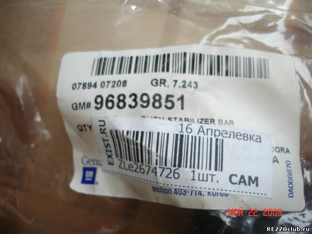

4gum Дата: Пятница, 22.05.2009, 17:51 | Сообщение № 378 (48887 в абсолютной нумерации)
НУ ВОТ !
Прикрепления: 0832384.jpg (146.3 Kb)

4gum Дата: Пятница, 22.05.2009, 18:09 | Сообщение № 380 (48892 в абсолютной нумерации)
НЕ это я купил когда скрипело ! думал менять но после процедуры (селиконовой) передумал

4gum Дата: Пятница, 22.05.2009, 18:21 | Сообщение № 382 (48896 в абсолютной нумерации)
Quote (Fram)
измерте диаметр внутреннего отверстия.
да нечем ! по линейки 21
Добавлено (22.05.2009, 18:21)
Quote (Fram)
96839851
номер такой
