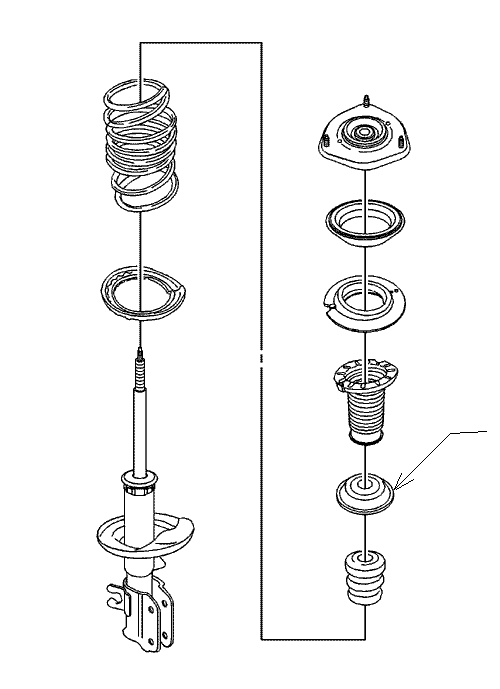

Нашел совет на форуме Лачетти, у них это тоже явление распространенное, но у нас стойки другие, хотя идею у них позаимствовал. Снимаем стойку в сборе. Сжимаем пружину и откручиваем гайку на штоке. Снимаем верхнюю опору, подшипник и т.д, короче все остальное. В самом низу перед резиновым отбойником стоит металлическая чашка, вот поднеё я положил шайбы общая толщина 6-7мм. Собираем в обратной последовательности. У меня после этой процедуры стук пропал полностью. На рисунке чашка, под которую положил шайбы помечена стрелкой. Работы часа на два. Правда с первого раза не получилось, положил резину, но ее порвало.

Quote (basargin1967)
можно было и один проставыш поставить, как делают для подъема праворуких автомобилей... но лучше уж стойки поменять
