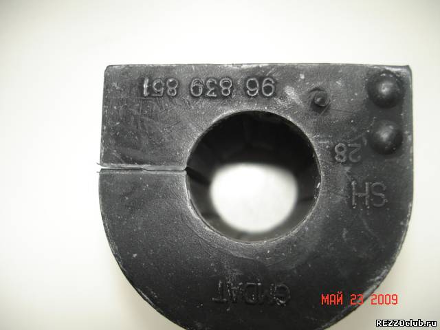

Quote (4gum)
фотик нужен супер что бы рссмотреть у меня нетакой
Да не надо супер фоток. Сфотографируйте хоть сотовым втулку так, чтобы было понятно где находится маркировка.
Уф, устал... Покажите пальцем - где находится маркировка?
Сообщение отредактировал Fram - Суббота, 23.05.2009, 15:47

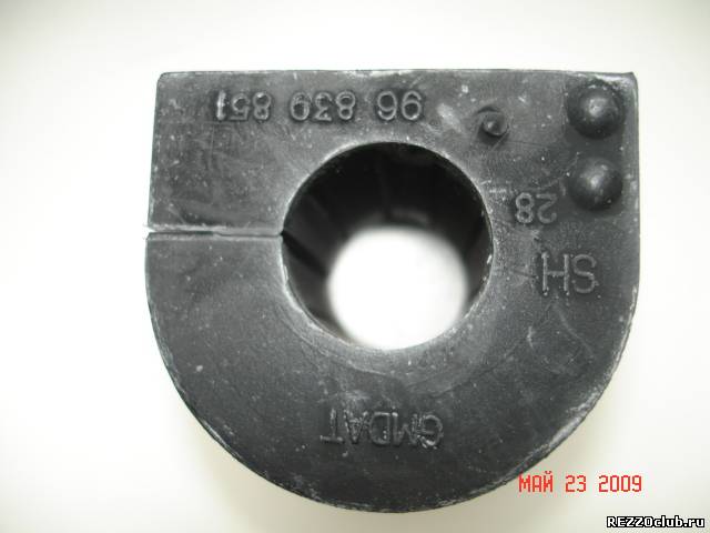

4gum Дата: Суббота, 23.05.2009, 15:49 | Сообщение № 392 (48942 в абсолютной нумерации)
ну вот так что ли !?
Прикрепления: 6880422.jpg (122.9 Kb) · 5907378.jpg (127.1 Kb)
Fram Дата: Суббота, 23.05.2009, 16:00 | Сообщение № 393 (48943 в абсолютной нумерации)
Сообщений: 353
На форуме с 24.06.2007
Пользователь № 82
Quote (4gum)
!!!!!! Оно! Спасибо!
Quote (Stiv40)
смотрят маркировкой друг на друга, т.е. обращены внутрь.
Маркировка, как пишет Stiv40, с одной стороны?
Сообщение отредактировал Fram - Суббота, 23.05.2009, 16:13

Stiv40 Дата: Суббота, 23.05.2009, 16:11 | Сообщение № 395 (48945 в абсолютной нумерации)
Сообщений: 777
На форуме с 19.05.2009
Пользователь № 1779
Уже нашёл там телефон. Это 25 км Минского шоссе, если я правильно понял. Так мне ещё ближе ехать значит. Ладно, позвоню и узнаю что по чём у них там.
Добавлено (23.05.2009, 16:11)
Да да да! Маркировка с одной стороны, с другой какие то крестики. Залазишь под машину, становишься спиной к задним колесам и смотришь на внутреннюю стороны втулок. И как раз она написана на ближней к тебе стороне будет
