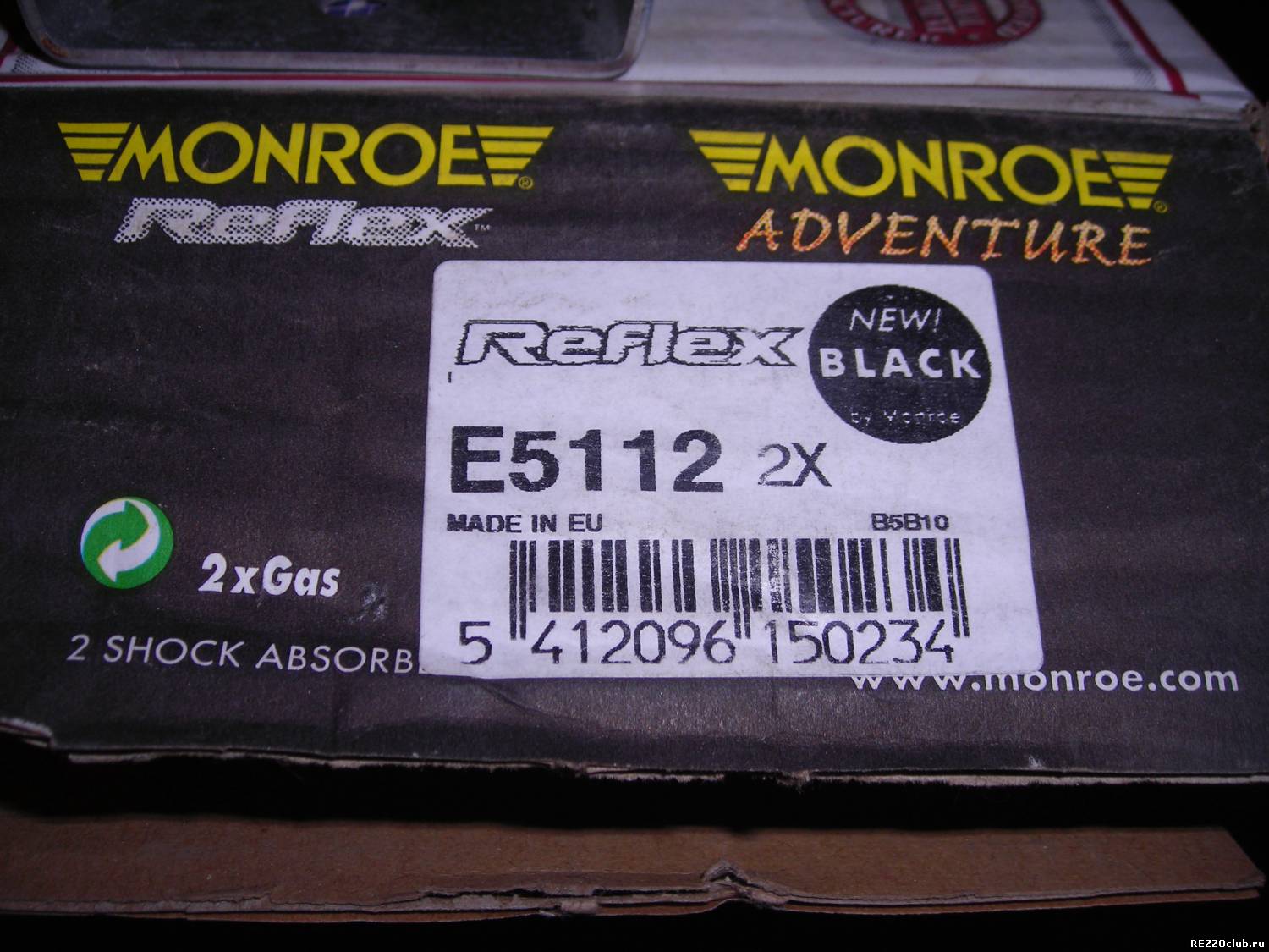

Саня,
Монро
Прикрепления: 8055290.jpg (176.1 Kb)
