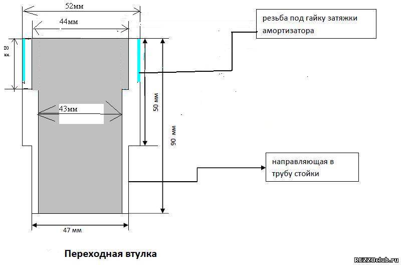

Кто заказывал (точил) втулки под внешнюю резьбу (под комплектную гайку) выложите чертеж. Благодарю.
basargin1967 Дата: Понедельник, 13.09.2010, 20:34 | Сообщение № 894 (78372 в абсолютной нумерации)
Quote (alex51)
Чертежник из меня хреновый biggrin , вот немного изменил чертеж Джексона:
Это ПОД КАЯБУ!!! Другие вкладыши не влезут!!! Для них нужно расточить внутренний диаметр втулки до 45мм., остальное все так же. Наружная резьба режется по гайке, нужно шаг померять, у гаек вкладышей разных фирм, разный шаг резьбы, проверено. Если делать под Каябу, то нужно уточнить высоту направляющей втулки, которая на вкладыш одевается(идет в комплекте), я поставил 20мм, но это на глаз, хотя большой роли это не играет.

alex51 Дата: Понедельник, 13.09.2010, 20:54 | Сообщение № 895 (78373 в абсолютной нумерации)
basargin1967, Оперативно !!! Спасибо .
Вопрс по внутр. диаметру 43 и 44 мм - проточка=0,5 мм ?
Сообщение отредактировал alex51 - Понедельник, 13.09.2010, 20:59
basargin1967 Дата: Понедельник, 13.09.2010, 21:11 | Сообщение № 896 (78374 в абсолютной нумерации)
Quote (alex51)
Размер 43мм сделан с запасом, диаметр Каябы 42мм, а проточка на 44мм - это под направляющую втулку, в принципе можно всю втулку прогнать под 44мм. Если есть желание сделать конструкцию более универсальной, то гони нутро втулки под 45мм., а вместо штатной направляющей втулки(КАЯБА) можно выточить свою, но под 45мм., вместо 44, в этом случае можно поставить хоть КАЯБУ, хоть САКС.

net10 Дата: Понедельник, 13.09.2010, 22:04 | Сообщение № 899 (78379 в абсолютной нумерации)
На форуме с 06.12.2008
Пользователь № 1364
basargin1967, Под направляющую втулку лучше делать 45мм, мы делали 44.5 пришлось направляющую втулку чуть-чуть наждаком стачивать.
