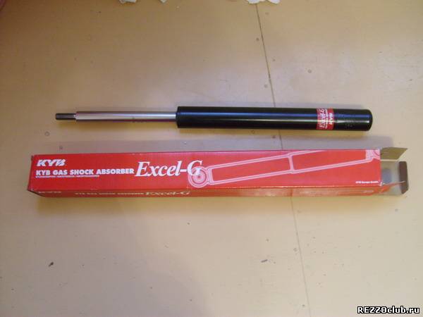

Alber, Вот тут Механик ссылку давал:
http://photofile.ru/users/1667132/3836721/?mode=small
К этим железкам еще сами катриджи прилагаются, будет полная картина.
Вот такие:
Прикрепления: 6707453.jpg (57.3 Kb)

Andy Дата: Суббота, 21.08.2010, 11:07 | Сообщение № 842 (77619 в абсолютной нумерации)
Quote (Механик)
Например корпус картриджа Бильштайна больше по диаметру на 2мм по сравнению с Каябой
А с Саксом как? sad
basargin1967 Дата: Суббота, 21.08.2010, 11:11 | Сообщение № 843 (77620 в абсолютной нумерации)
Quote (Andy)
А с Саксом как?
Во-во, какбы засада не случилась, придется втулки больше растачивать, они под Каябовский размер 42мм.

basargin1967 Дата: Суббота, 21.08.2010, 11:28 | Сообщение № 845 (77622 в абсолютной нумерации)
Andy, Может пока не стоит с отправкой втулок торопиться? Надо измерить наружный размер катриджей, если не сойдется, расточим. Дело в том, что Каябовские катриджи идут в комплекте со втулкой, ее размер как раз на 2мм. больше самих катриджей, другие могут быть без втулки, размер естественно будет больше и втулку надо будет расточить, сделать это не сложно, а тебе придется станок искать.
