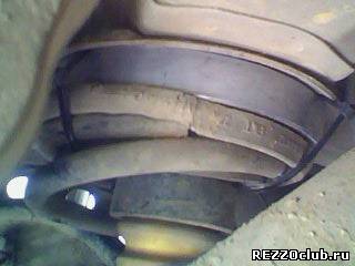

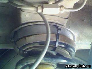

Поменял задние амортизаторы на каябу. Стояли монро (почти негожие). Приподнял зад. Проставками НАД пружинами. Постараюсь сделать фото. Завтра сделаю замер ОТ земли до верхней точки АРКИ. Жаль что не сделал замер ДО поднятия!!!! Сегодня на АВТО не ездил!!!!

Авто теперь немного жестче. Чертеж проставок предоставить не могу. Но мастер сказал что переделывал проставку 41 Москвича. Пластиковые стяжки для удобства установки. Сказал ЧТО с ними намного проще устанавливать.

Вот ЧТО получилось по высоте. 69.5 см. Резина 195-65-15 Бензин 1/2 бака
