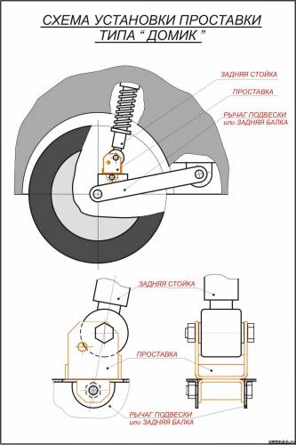

dmitriytrop Дата: Пятница, 16.04.2010, 00:27 | Сообщение № 19 (70945 в абсолютной нумерации)
Quote (net10)
dmitriytrop, А какие проставки ставил, и насколько поднялся задок?
Да это было давно на девятке, но идея неплохая, ставится на "тачку" типа "домик"и в ней закрепляется амортизатор.
Сообщение отредактировал dmitriytrop - Пятница, 16.04.2010, 19:19

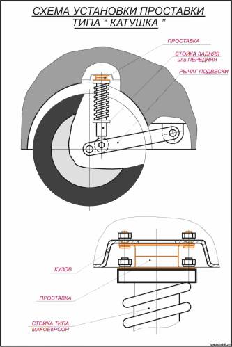

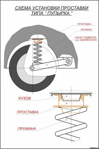

dmitriytrop Дата: Пятница, 16.04.2010, 14:26 | Сообщение № 20 (71004 в абсолютной нумерации)
вот такие.
Но думаю надо ставить проставку и под пружину и под амортизатор, ну или увеличивать витки на пружине и ставить проставку под амортизатор.
Прикрепления: 4771292.jpg (118.9 Kb) · 9347563.jpg (123.2 Kb) · 9792451.jpg (115.8 Kb)
Mavruc Дата: Пятница, 16.04.2010, 17:00 | Сообщение № 21 (71029 в абсолютной нумерации)
Для нас пупырка?
Анатолий Дата: Пятница, 16.04.2010, 20:31 | Сообщение № 22 (71040 в абсолютной нумерации)
Quote (Mavruc)
Для нас пупырка?
плюс "домик" для амика. biggrin
