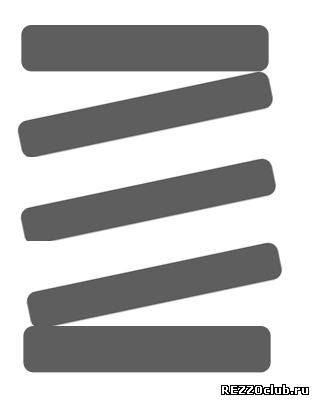

ovomaxat Дата: Среда, 14.04.2010, 18:28 | Сообщение № 15 (70759 в абсолютной нумерации)
Quote (Yakov)
два лишние витка только для того чтоб была возможность поиграться. Ведь меньше сделать не проблема.
Может возникнуть проблема с укорачиванием. Ведь пружины, по моему, выглядят так
Т.е. крайние витки параллельно "земле" а остальные под углом. При укорачивании как прижмешь крайние витки?
Прикрепления: 0032148.jpg (8.7 Kb)
