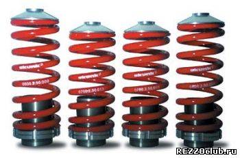

А регулируемые пружины никого не интересуют?

Механик Дата: Четверг, 21.10.2010, 23:37 | Сообщение № 54 (80904 в абсолютной нумерации)
Сообщений: 5055
это похожи предназначены где пружины стоят на стойках, как например на ВАЗах 08-12 задних

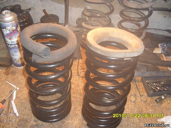

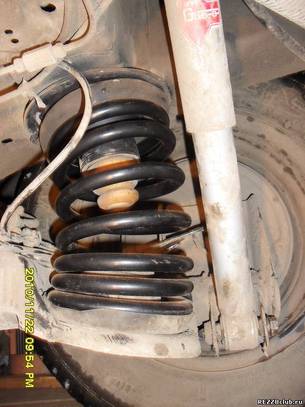

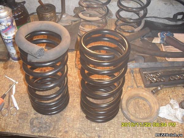

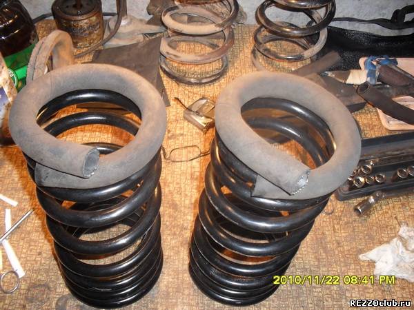

Ну и я присоединяюсь к заменившився пружины на пружины от Сьерры. Пока только проехал по гаражным дорогам, так , что впечатление от эксплуатации после. Замена: проблем нет. При снятие обнаружилось, что одна верхняя прокладка хлам. В Ехисте 600 рублей и ждать 2 недели, решил выйти из положения отрезком шланга высокого давления, натянутого на верхний виток, эксплуатация покажет насколько хватит. Изменения:
при старых пружинах растояние от центра колеса до арки 34,5 см, при новых пружинах 38 см.
аммортизатор при старых пружинах от уха до уха 41 см, при новых 44 см.

net10 Дата: Вторник, 23.11.2010, 15:02 | Сообщение № 60 (83099 в абсолютной нумерации)
На форуме с 06.12.2008
Пользователь № 1364
Алекс77, Пружины брал за 1650 руб. 1 штука. enot-73, Про ощущения после поездок, аммики Каяба.
