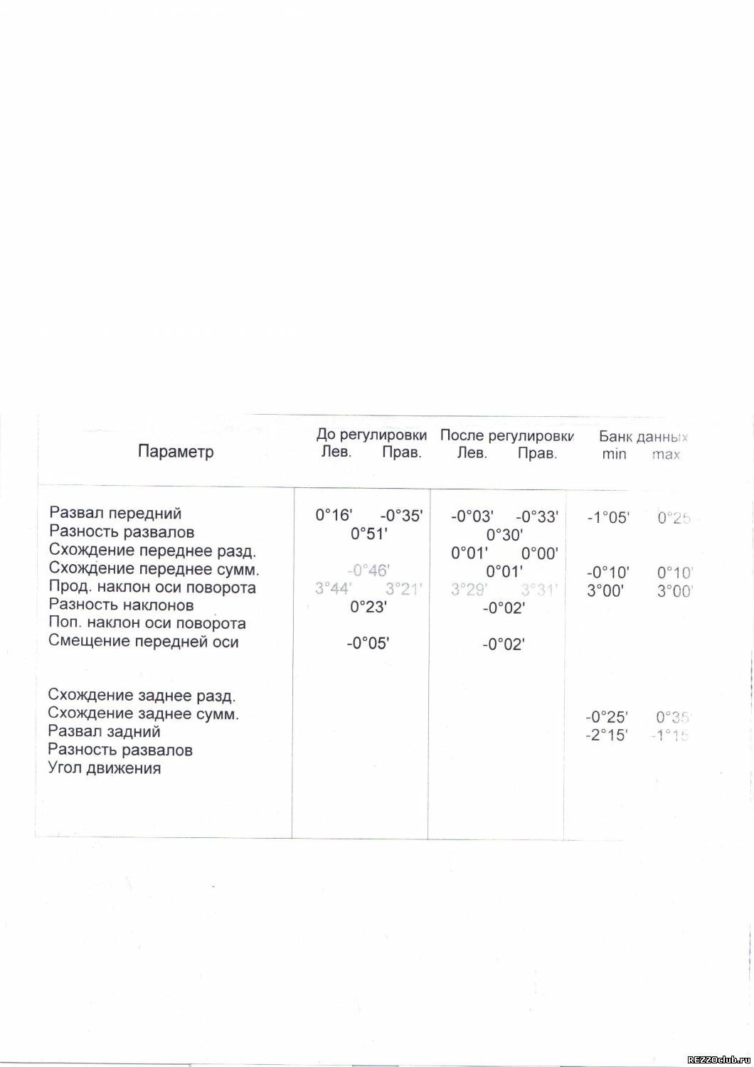

прокатился на только-что установленных передних "конях" разница в лучшую сторону. плавность почти не изменилась. а вот "клевать" стала меньше и четче стоит на дороше. а не заменить ли и задние..
А кто при установке кони - растачивал отверстия под регулировку сход-развала? у меня-то все прокатило без расточки, кто нибудь попадался?

Quote (AndrewBJ)
А в чём засада? На чём можно попасться? Я поставил все как было.........
basargin1967 Дата: Среда, 14.10.2009, 19:40 | Сообщение № 354 (56936 в абсолютной нумерации)
Quote (Nikotin73)
А в чём засада?
У меня тот же вопрос. Я несколько раз снимал - ставил стойки (экспериментировал) и никаких проблем. Крпуса стоек ведь родные остаются, так зачем расточка нужна?
Stiv40 Дата: Среда, 14.10.2009, 20:28 | Сообщение № 355 (56941 в абсолютной нумерации)
Сообщений: 777
На форуме с 19.05.2009
Пользователь № 1779
Я тоже поставил без всякой расточки. А для чего в принципе нужно точить? Ведь действительно корпуса та остались не измененными.
basargin1967 Дата: Среда, 14.10.2009, 20:39 | Сообщение № 356 (56942 в абсолютной нумерации)
Quote (Stiv40)
Я так понимаю, что этим можно облегчить процедуру регулировки развала, так на многих машинах сделано. Только надо ли оно.
Stiv40 Дата: Среда, 14.10.2009, 20:56 | Сообщение № 357 (56945 в абсолютной нумерации)
Сообщений: 777
Пользователь № 1779
В том то и дело, что не надо. Он у нас не регулируется.
AndrewBJ Дата: Четверг, 15.10.2009, 11:31 | Сообщение № 358 (56968 в абсолютной нумерации)
Пользователь № 16
Quote (Stiv40)
В том то и дело -что регулируется. просто есть заводская установка а расточки для регулировки в заводской стойке нет. Те кто делал сход/развал - посмотрите распечатку результатов после сход развала. А те, кто ставил кони - посмотрите нижний правый рисунок в руководстве.
p.s. рисунок вниз прокрутите. не времени резать.

AndrewBJ Дата: Четверг, 15.10.2009, 11:40 | Сообщение № 359 (56969 в абсолютной нумерации)
Пользователь № 16
Quote (Nikotin73)
если все в допуске - то нет смысла. Кто-то из допуска выпадал?
Stiv40 Дата: Четверг, 15.10.2009, 15:33 | Сообщение № 360 (56987 в абсолютной нумерации)
Сообщений: 777
Пользователь № 1779
Я после того как поставил Коней, поехал к официалам и сделал сход- развал. На распечатке всё в норме, все цифры зеленые. Так что нет смысла
