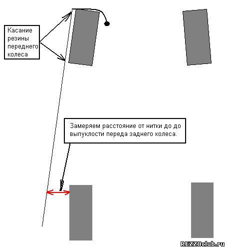

ovomaxat Дата: Понедельник, 19.10.2009, 09:50 | Сообщение № 367 (57191 в абсолютной нумерации)
Схождение в домашних условиях проще всего замерить так (между прочим точность почти как на компьютерном стенде)
Ставим спицу рулевого колеса прямо. Берем тонкую прочную нитку (леску), закрепляем , ну хотя бы к стабилизатору поперечной устойчивости и тянем её до заднего колеса точно по центру колес до касания нитки задней выпуклости переднего колеса. Замеряем расстояние между ниткой (леской) и передней (можно и задней) выпуклостью резины. Замеры лучше производить штангелем с глубиномером, точность измерения много лучше, чем простой линейкой. И проводить замеры лучше вдвоем, одному плохо видно касание (именно касание без перегиба) нитки переднего колеса. Такую же процедуру проводим с другой стороны. Для более качественной регулировки это нужно промерить (если регулируем схождение) раза два-три. Какое расстояние у Реззо, правда я не знаю, а вот у ВАЗ-классика, к примеру, 23-25 мм. Единственное неудобство - это сделать мешают брызговики, их придется снимать. Может как-то сумбурно написал, если будут вопросы, отвечу. Поверьте, всегда на ВАЗ и на Опель-Рекорд делал схождение таким образом, никогда не ело резину.
Прикрепления: 9901898.jpg (17.5 Kb)
