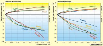

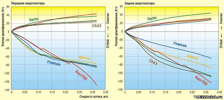

Vadimovich Дата: Суббота, 10.10.2009, 00:14 | Сообщение № 326 (56503 в абсолютной нумерации)
Нашёл диаграмму усилия демпфирования от скорости штока для амиков разных производителей
Вынужден прзнать свою ошибку:считал, что сопротивления передних при сжатии больше чем при отбое shy

Quote (gonza)
Резистор в обе стороны сопротивляетс
Не, должно быть по разному. Это уже не резистор, а полупроводник больше.
Предпологаю что в самых навроченных моделях сопротивление меняется в зависимости от координаты и ускорения, автоматическая регулировка жесткости, такие есть
