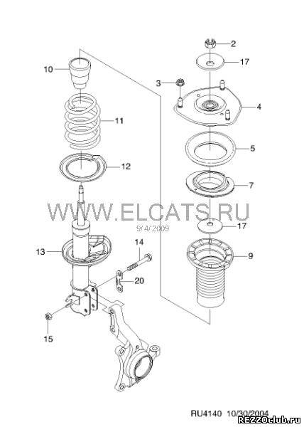

Vadimovich Дата: Пятница, 04.09.2009, 23:23 | Сообщение № 296 (54460 в абсолютной нумерации)
AndrewBJ, уточни, что ищешь.
Прикрепления: 4634714.jpg (24.7 Kb)
