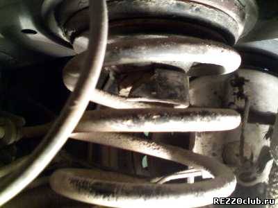

Свершилось: "и на моей улице перевернулся грузовик с пряниками". Дождался я своих "Коней", заказывал в vrc все 4. Передние были чуть живы, задний правый- сырел ( вскрытие показало что масла в нём нет, только газ). Доставки ждал месяц, небыло передних в наличии. В прошедшие выходные загнал Рексика на яму, засучил рукова... Трудности были только с раскручиванием верхней гайки передних стоек, головка на 9 и накидной на 17 решили эту проблему на правой стойке, а левую пришлось распиливать болгаркой по месту спила между витками пружины, после этого зажал ось амика в тиски и открутил гайку. Собрал и поставил всё на место без проблем. Регулировка жоскости первое положение(180^ по часовой стрелке). С задними вопреки ожиданиям пришлось повозится, часа 4 убил, много "тёплых" слов сказал. Ещё бы, у нас сейчас температура 40, в тени, под потоками воздуха от вентилятора, чувствуешь себя как муфельной печи. Короче, верхние гайки задних амиков открутились без вопросов, а вот нижние болты закоксовались во втулках намертво. Провозившись решил демонтировать самим жестоким способом. Малой болгаркой распилил в двух местах нижнее ухо амика, одно полукольцо ушло с амиком второе выбил с помощью зубила и молотка. Предворительно смочив в масле строительный нож с отламывающимися лезвиями, аккуратно срезал резинку. Стальную втулку захватил газовым ключём (третий номер), головкой на 17 с удленнителем ручки (аля труба 3/4) выкрутил злополучный болт. Со вторым задним амиком, история повторилась. Поставил новые амики на место,регулировка жескости нулевое положение, фанфары, горячий душ. Первый выезд... Через пять минут тест драйва, по кочкам, ямкам, "стиральной доске", торможении в повороте, я пришел к счастливому выводу, мне нисколько не жаль потраченых денег, времени и сил. Машина стала себя вести "правельно" проглатывая кочки и ямки, АБС на стиральной доске -помалкивает. На следующий день, жена покатавшись на по своим делам, оценила изменения в поведении машина, и так свойственная женщинам "экономность" перестала её мучать. Вчера нужно было перевезти груз, сложил задние седения закинул 400кг., поехал и почувствовал себя как на мерседесе. Вообщем я очень и очень доволен "Конями", получив от них то что ожидал. Единственное, не смог пока проверить стук при отбое, когда колесо падает в низ, но скоро, если Бог позволит, прокачусь по трассе и отпишусь.

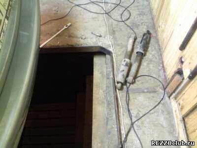

Камрады ! Занялся я вчера заменой буфера и аммиков smile сразу скажу было весело и ещё не закончил. Если коротко аммики менять плёвое дело (при наличии инструмента), однако по порядку
приехал в гараж отчистил от грязи и забрызгал ВД40 болты и гайки - переоделся, включил комп, запустил музыку и вперёд

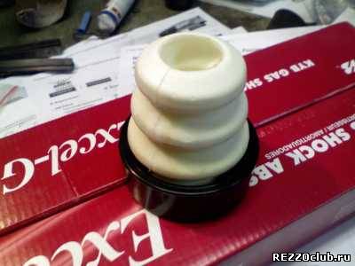

новый буфер отбоя
причина замены (обломило старый, сжевало и где то выплюнуло)

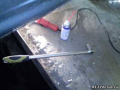

Для снятия аммо нужен ключ на 17 - нет проблем беру накидной лезу под машину ... АГА как и писали - фигвам индейский национальный изб. Ну да ладно, испугали козла капустой, взял подходящий инструмент
и всё пошло. Да, снизу выгручивается именно болт т.к. для гайки там места мало и она приварена. Дальше уже трещёткой минут 30 не спеша при помощи трещётки и какой то матери обы аммика были извлечены smile

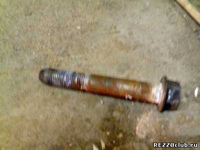

А вот и причина типа закисания smile - оно с завода сидело на герметике для фиксации резьбы smile - не уроды ли ?
синенький налёт видите ? Это ОНО sad
вывод - наверх вместо штатной покупать самоконтрящуюся, на нижний болт ставить гравёр
