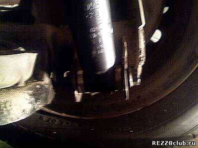

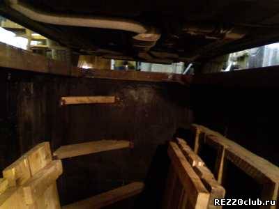

ну попутно покажу рабочее место smile
тесновато конечно, ну да ладно

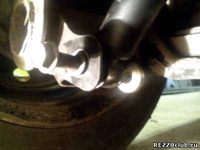

дальше надо было снимать буфер и тут меня заклинило ... я решил это сделать не снимая пружины ... заме ? А я сам до сих пор понять не могу, взял трещётку поменьше из другого набора и головку на 12, да, да он прикручен болтом на 12 ... и тоже сидит на фисаторе резьбы, ну этот ладно он не часто ломается, да и подругому с ним никак :(. начал откручивать - срутил прау витков и тут такой треск по всему корпусе ... мысль ... ..ля сорвал глухарь или эти туда гайку запихали и надо из салона держать ...ну тормоз - ну знаю. Короче раскидал заднюю часть салона и ... как и думал ОБЛОМ. взял другую трещётку и всё пошло :), открутился фиксатор на трещётке и треск на кузов передавался :). Снять то снял, а вот поставить без снятия пружины никак пытался по быстрому стяжками сжать, но что то плохо идёт sad
короче буду думать, надо ещё другую сторону поддомкратит тогда мост с двух сторон повиснет и наверное уже нормально можно будет вытащить пружину.

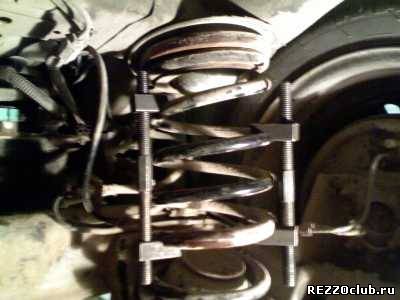

Alkus, Чтоб снять пружины, освобождай оба амика снимай оба задних колеса и поддомкрачивай с обеих сторон. Тогда балка уйдет в низ на достаточную величину и пружина витащиться. Правда ее надо будет покрутить чтоб поймать положение при котором она спокойно выйдет из своего "домика".
ПиСи Стяжками соответственно сжимаеш пружину.

Quote (Yakov)
Спасибо! оба аммика уже сняты, а колёса зачем ? я просто повыше подниму это не проблема :). Значит я верной дорогой иду, на Ниве даже стяжки не понадобились я так пружины вытаскивал, тут главное проводку и шланги не порвать

Quote (Alkus)
Обязательно нужны. Когда опускаешь балку, пружины так выгибаються, что того гляди "выстрелят".

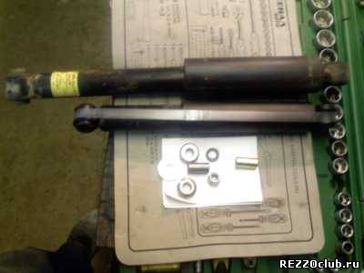

После работы заехал в магазин и докупил следующий "наборчик" на фотке половина "набора" на одну сторону
рядом лежат старый аммо Сакс :), новый аммо Каяба, самая правая золотистая втулка шла вместе с каябой, дальше куплено отдельно
1. Гайка самоконтрящаяся 2 шт. вместо родной (М12 вроде под ключ на 19, придётся теперь два ключа использовать 17 и 19)
2. Гравёр для болта нижнего крепления 2шт.
3. Втулка нижнего сайлента аммо (нива, классика) 2 шт.
4. Шайба толстая (не ровная, а выпуклая) для крепления заднего аммо снизу (нива) 4 шт. по две на сторону
5. Шайба для крепления продольных рычагов (Нива классика) 2 шт. (Идут на верхнее крепление между аммо и кузовом
всё :). Из рекомендаций - для верхнего крепления аммо-гайка я использовал родную шайбу, лучше вместо неё купить гнутую для верхнего крепления аммо на Ниве, классике, просто сразу стормозил, а магазины уже закрыты :(.

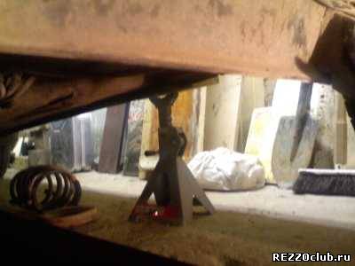

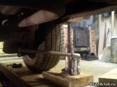

ну дальше надо снять пружину (напоминаю, это для замены буфера отбоя), правую уже поднятую сторону ставлю на подставку (я где то про них писал)
снимаю домкрат и поднимаю левую сторону
ещё один плюс гидравлики - я все операции с домкратом проводил из ямы и очень удобно - надо поднять покачала ручкой, надо опустить приоткрыл клапан

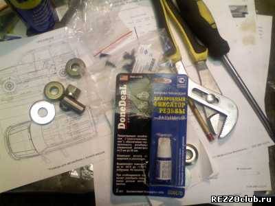

колесо оторвалось мост висит, пружину извлекаю. Т.к. Буфер отбоя не расходный материал (надеюсь), а использование гровёра бзе всяких хитростей (типа железной шайбы) там не удобно, то сажаю его обратно на фиксатор резьбы
внимание ! Берите фиксатор для откручивания ручным инструментом ! Типа какой у меня, при использовании остальных разобрать соединение сможете только нагрев его до 270 гр. и выше :))) - оно вам надо ?
Вставляем пружину на место, следя чтоб она на своих подушках села как положено, на нижней резиновой подушке есть пимпа, а в нижней чашке дырка по ней и ориентироуйтесь, снимаем стяжки, опускаем машину. Колёса снимать не потребовалось.
