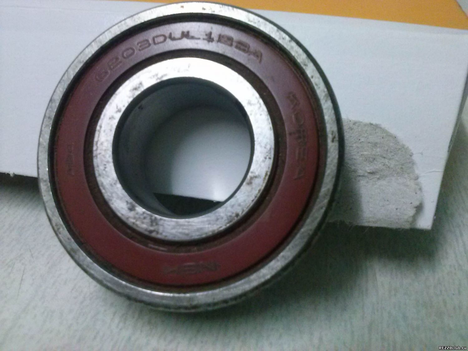

Спасибо за ответ но что за маркировка на нём стоит ?
leppa Дата: Суббота, 29.08.2015, 07:53 | Сообщение № 122 (141040 в абсолютной нумерации)
6203-2RSH (180203)

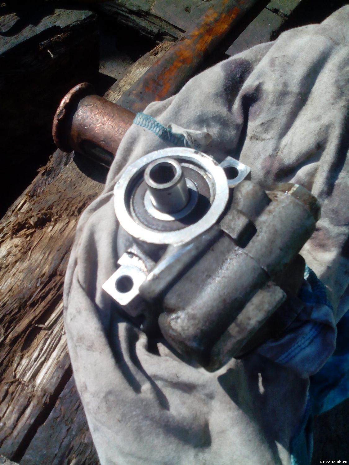

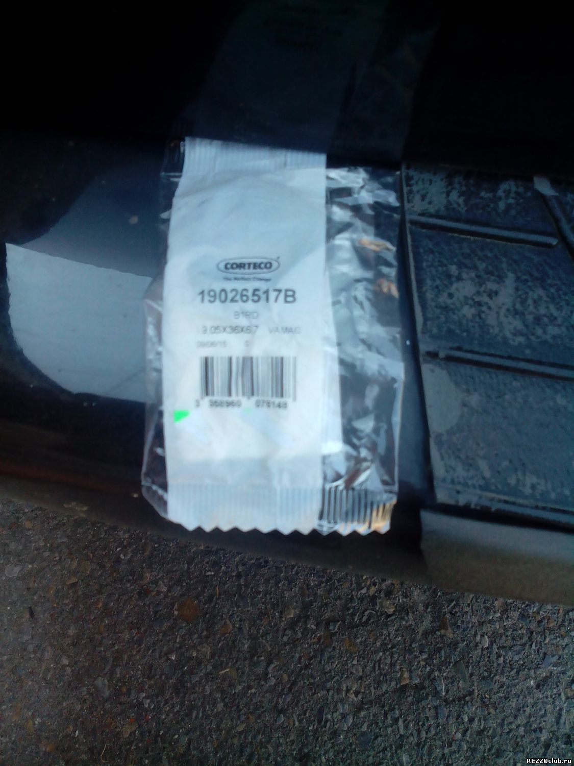

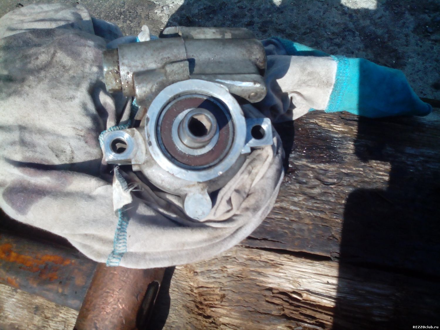

Сегодня была попытка отремонтировать гур,куплен сальник, подшипник,насос сняли выбили шкиф,достали сальник,как я понял у меня уже был вскрыт гур,поскольку задняя крышка не оригинальная и похожа на самопальную,при установки заметили что новый сальник не обнимает вал,понадеявшись что разздавит собрали установили ииии sad все вытекло,завтра едим за насосом от авео .о результатах отпишусь

На сальнике в гуре была маркировка 26033537
