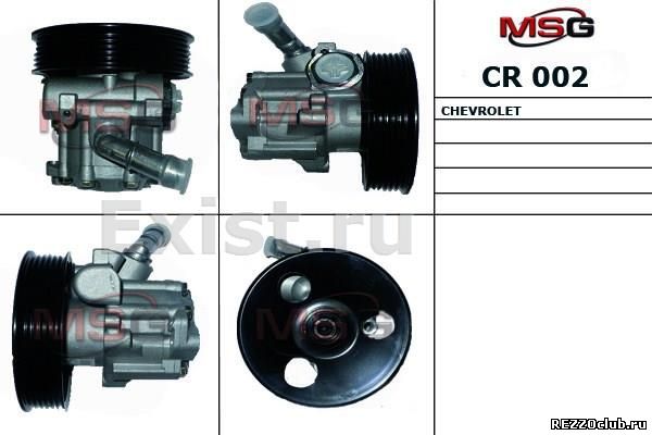

из этих   http://www.rezzoclub.ru/_fr/2/1875235.jpg  то ничего не подойдет?
msg cr 002 вроде как похож
Прикрепления: 3914919.jpg (34.9 Kb)

Цитата baa2001 ()
Вчера получил новый насос ГУР от CHEVROLET Lacetti "MSG D002". Поменял, все подошло замечательно, даже трубку оставил новую
есть насос  msg dA 002  =5700   , может в сообщении  уважаемого baa2001 опечатка , вернее он забыл добавить букву (А), потому как  msg d002 найти не могу
baa2001 Дата: Четверг, 05.02.2015, 08:04 | Сообщение № 112 (136505 в абсолютной нумерации)
Сообщений: 88
Российская Федерация -  Очёр
На форуме с 26.11.2010
Пользователь № 3996
Добрый день! Посмотрел в интернете, действительно насос ГУР "CHEVROLET Lacetti "MSG DА002". Может опечатался. Сейчас на работе, вечером посмотрю на упаковке. Я выбирал по применимости, по вылету шкива и его диаметру.

Трубку не перегибал она не мешает, хотя ее направление немного изменилось. А от старого трубка не влезет посадочное место по другому сделано.

Проверил свой заказ, действительно ошибся - правильно "MSG DА002",  (заказывал на Exist.ru).
