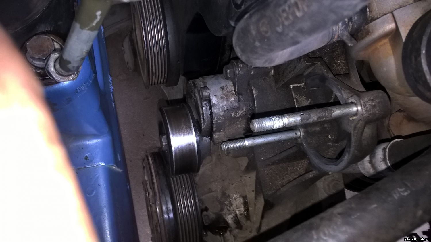

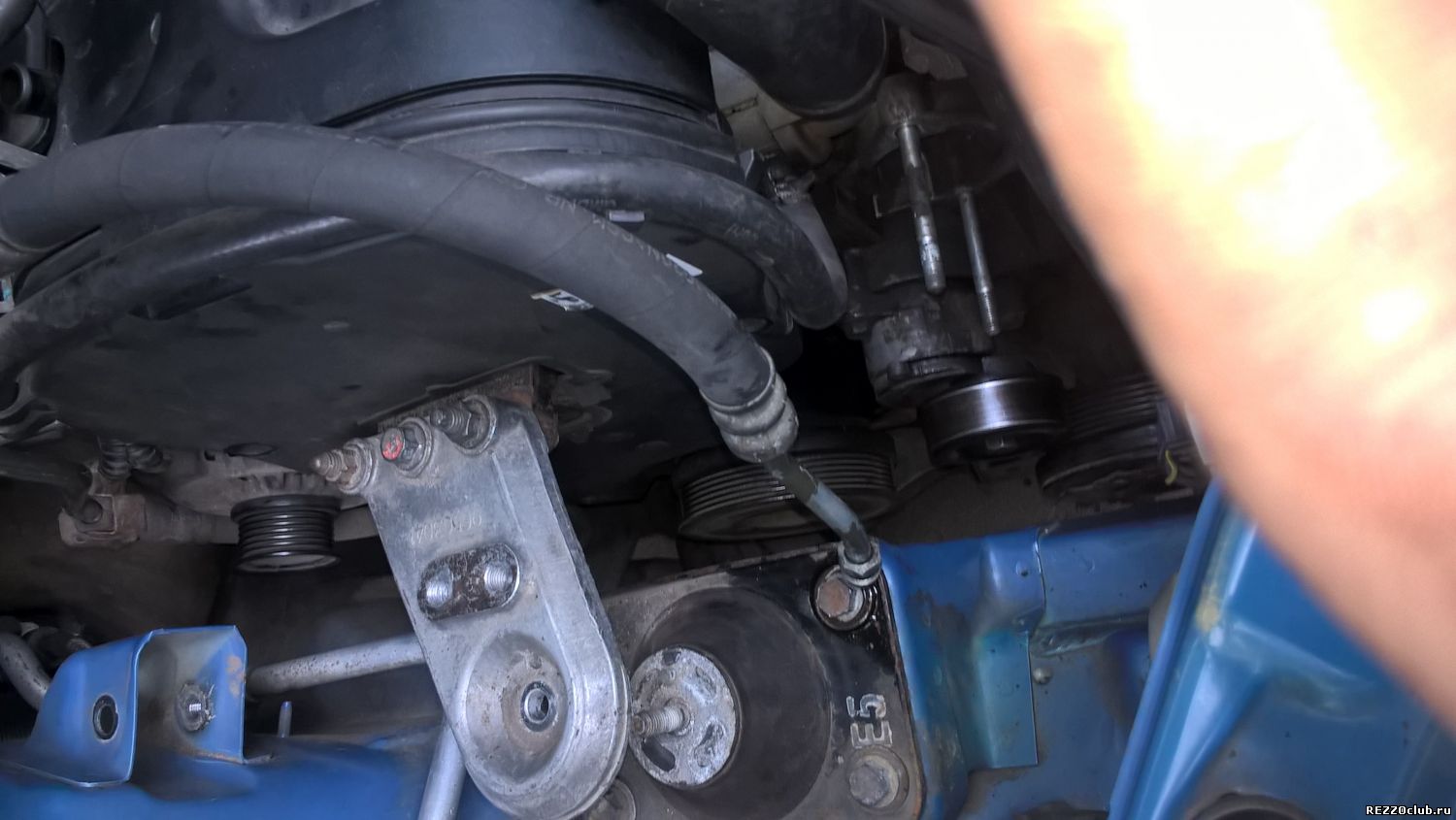

Начал сильно шуметь подшипник насоса гидроусилителя , даже в салоне стало слышно , пробег - 185 тыс.км. Снял насос , разобрал и заменил подшипник , сальник не менял. Подшипник там стоит 6203 , закрытый. Скажу сразу , родной  был GMB c пластиковым сепаратором. Понадобятся следующие ключи и инструменты для снятия насоса: головки на 10 , 12 , 14 , ключи на 14 , 15 - для натяжного ролика ,16 - для откручивания штуцера на трубке высокого давления , домкрат , пассатижи для сжатия хомутов ,прямые пассатижи для внутренних стопорных колец , брусок 10х10 см и брусок 5х5 см ,1 бутылка 1 литр и 0.5 литра.
- Снял вспомогательный ремень.
- Слил масло из гур. Я делал так , откачал шприцом из бачка. Открутил бачек , снял со шпилек и опустил пониже и прокручивал шкив рукой , чтобы масло закачалось в бачек и снова откачивал. Затем наклонил бачек так , чтобы входящий шланг из рулевой рейки был максимально высоко и отсоединил шланг. Этот шланг засунул в бутылку 0.5 литра и прокрутил шкив , чтобы по максимуму слить остатки масла.
- Открутил 2 гайки , которыми прикручен насос.
- Снял корпус воздушного фильтра.
- Открутил поперечную тягу.
- Открутил гайку от гидроподушки.
- Открутил нижнюю опору двигателя от кронштейна , который прикручен к двигателю.
- Открутил штуцер на трубке высокого давления - ключ на 16 и снял шланг с металлической трубки , который идет от бачка.

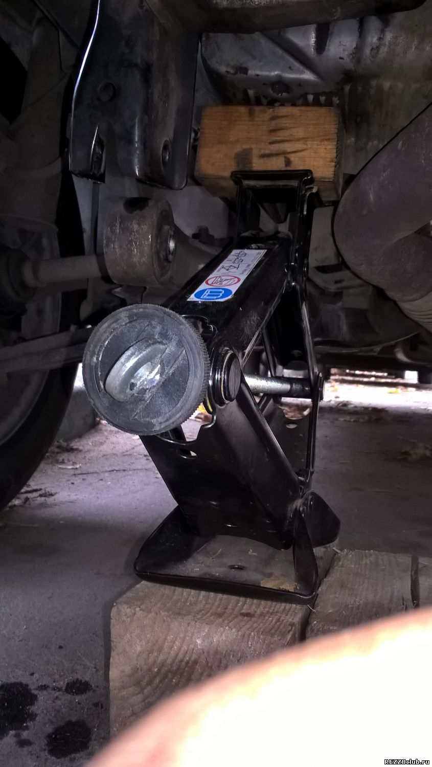

- Поднял домкратом двигатель , чтобы он почти уперся в кузов и затем снял насос со шпилек. Если не поднимать двигатель насос не снять , он упираеться в лонжерон. Такая конструкция.

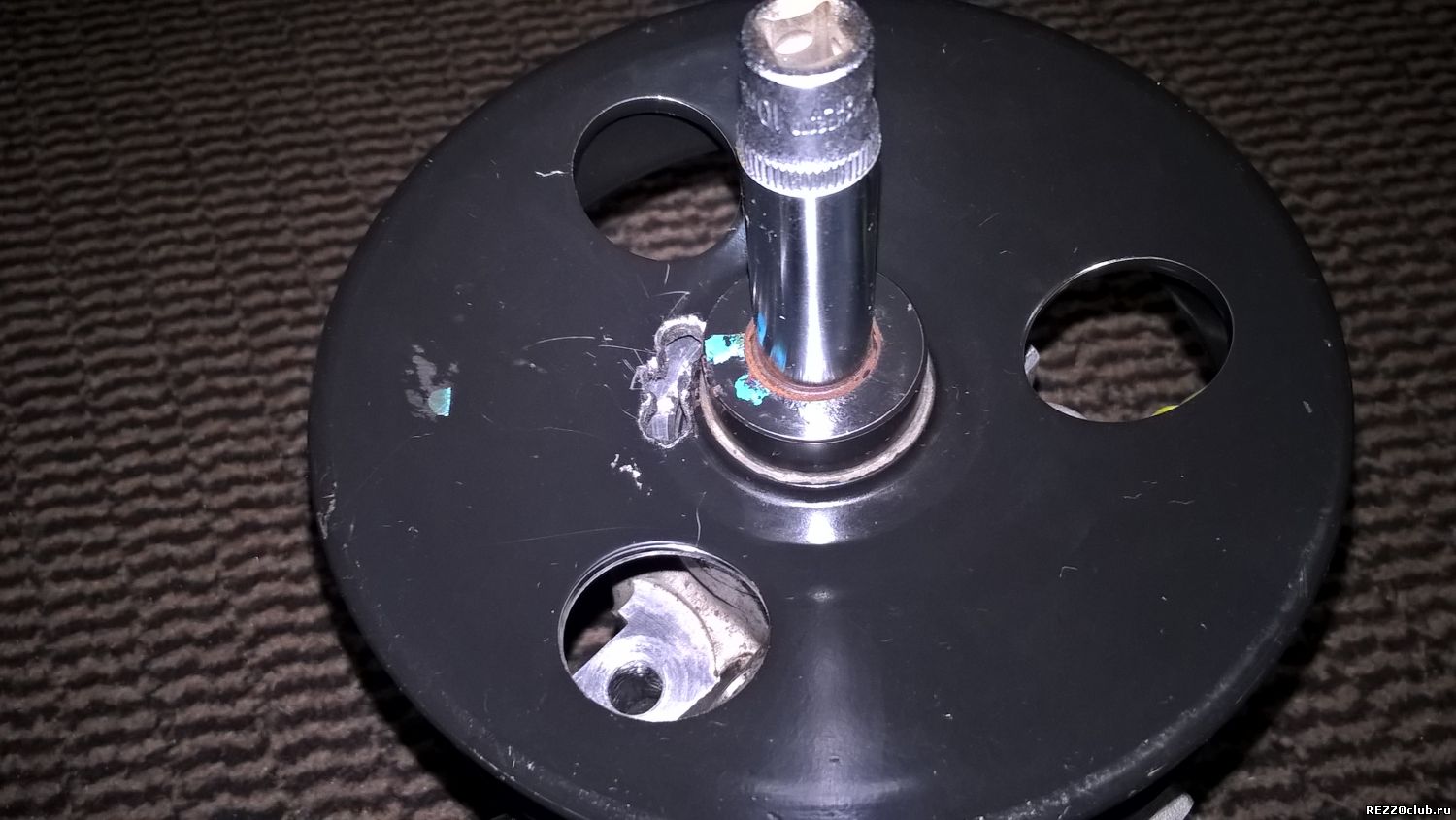

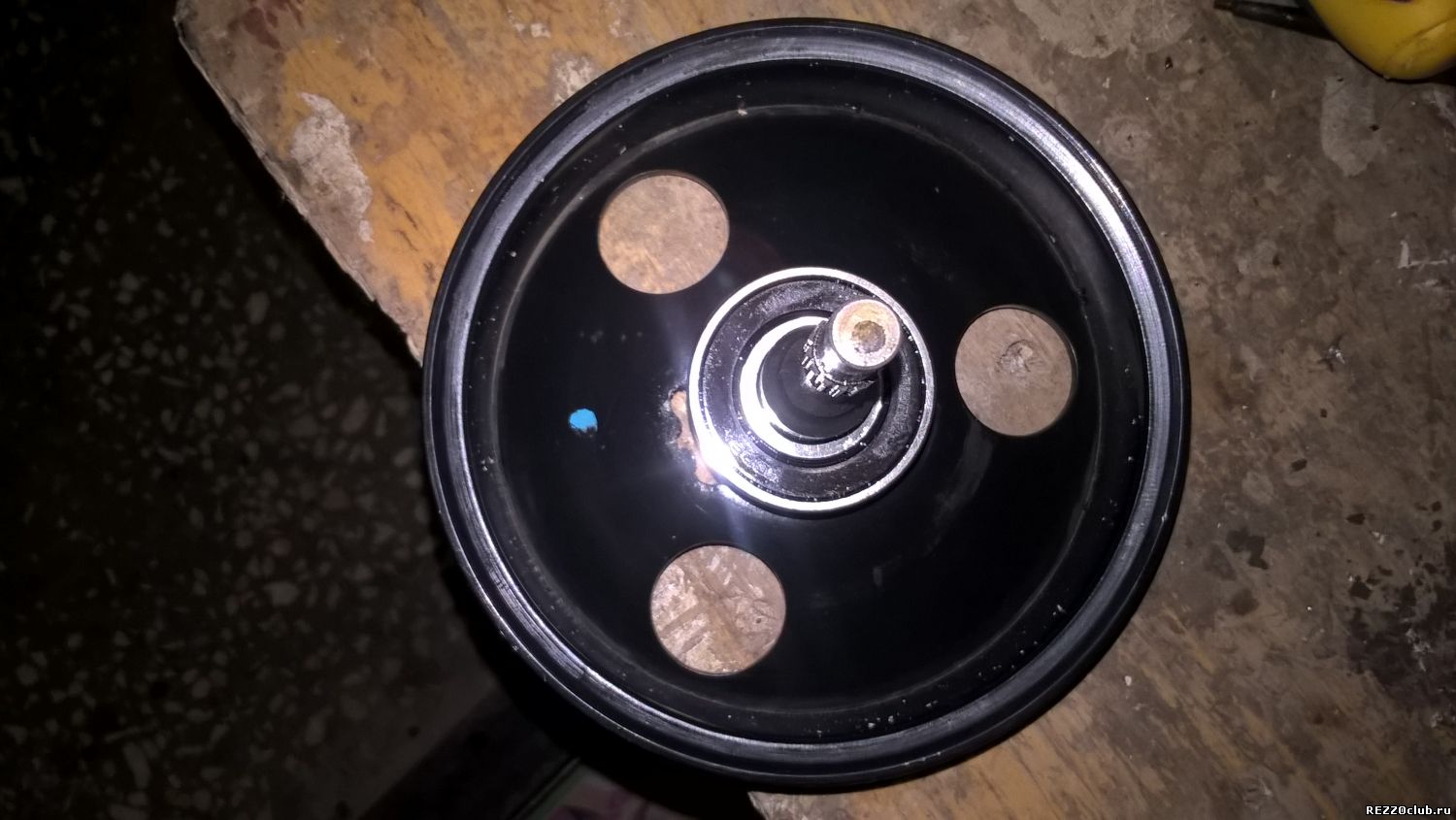

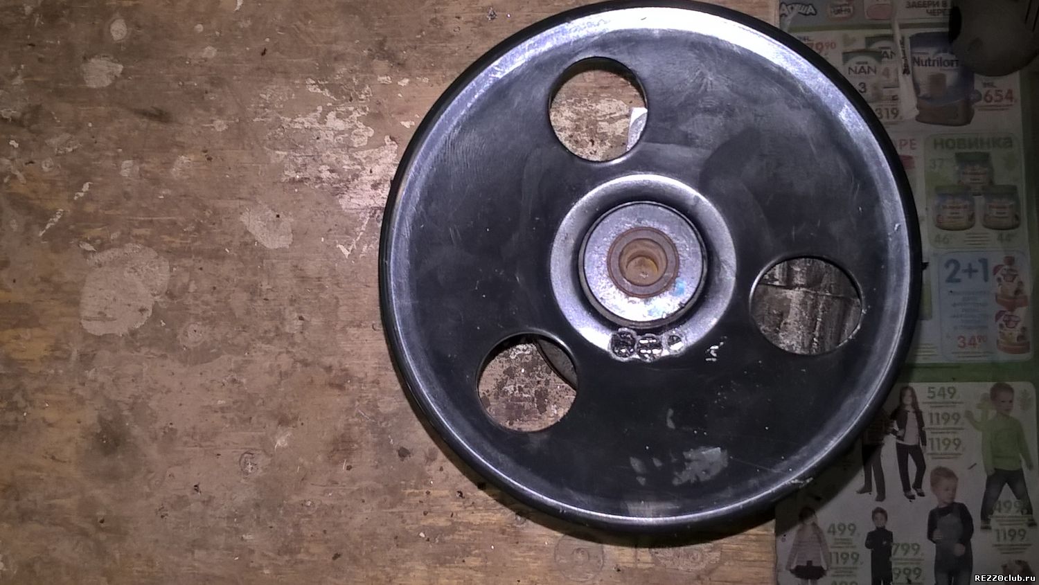

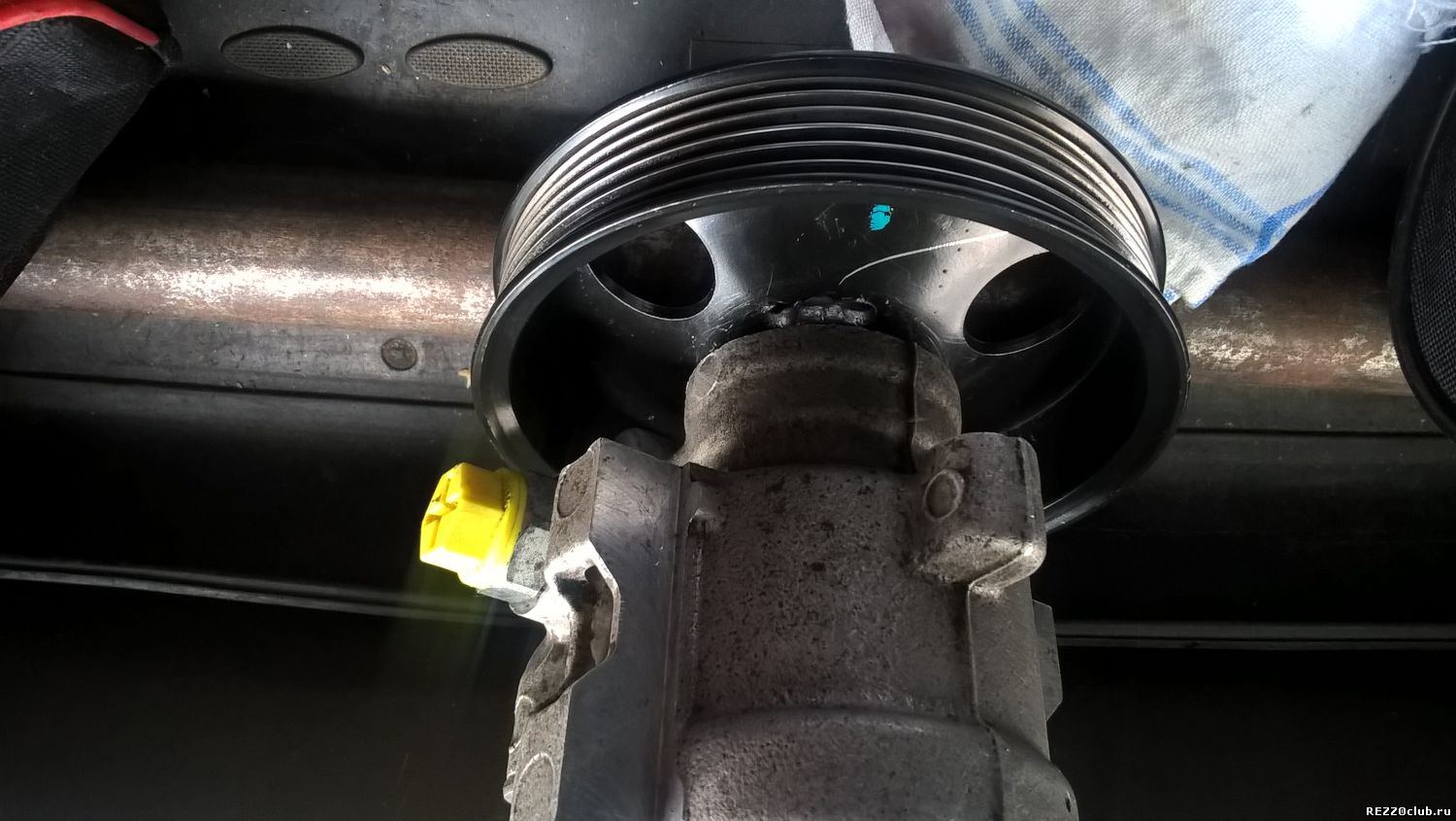

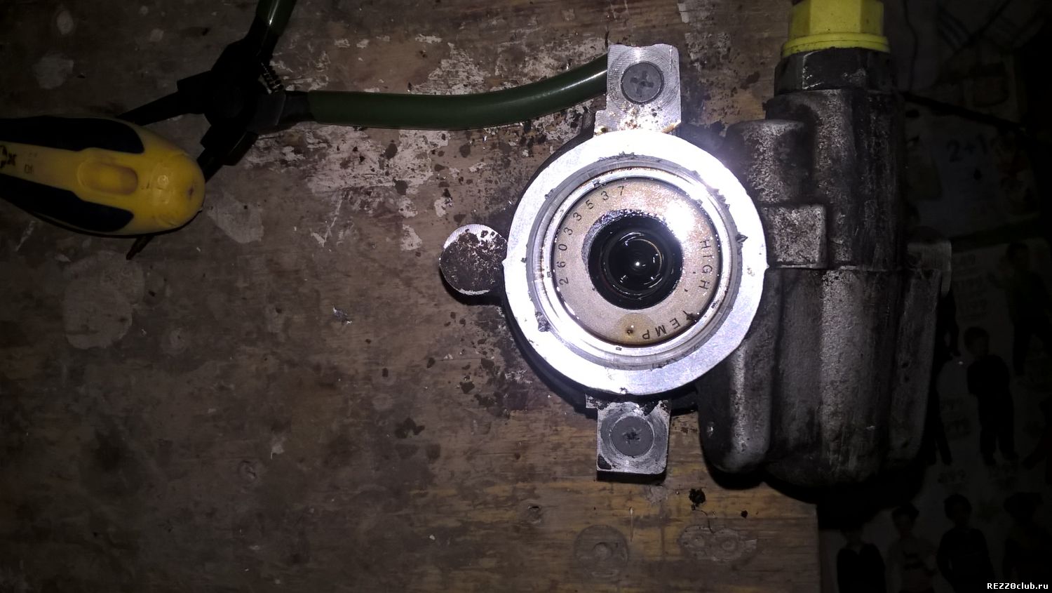

 Насос на заводе собран так , чтобы он был одноразовой деталью. В корпус с задней вставляются барабан с лопатками. С передней стороны вставляется сальник  , вал с насаженым подшипником и фиксируется стопорным кольцом. Насаживается шкив и с задней стороны впрессовывается крышка и фиксируется кольцом. Короче если пробовать выбивать , выдавливать , то можно погнуть шкив или расколоть корпус.
Я сделал так.

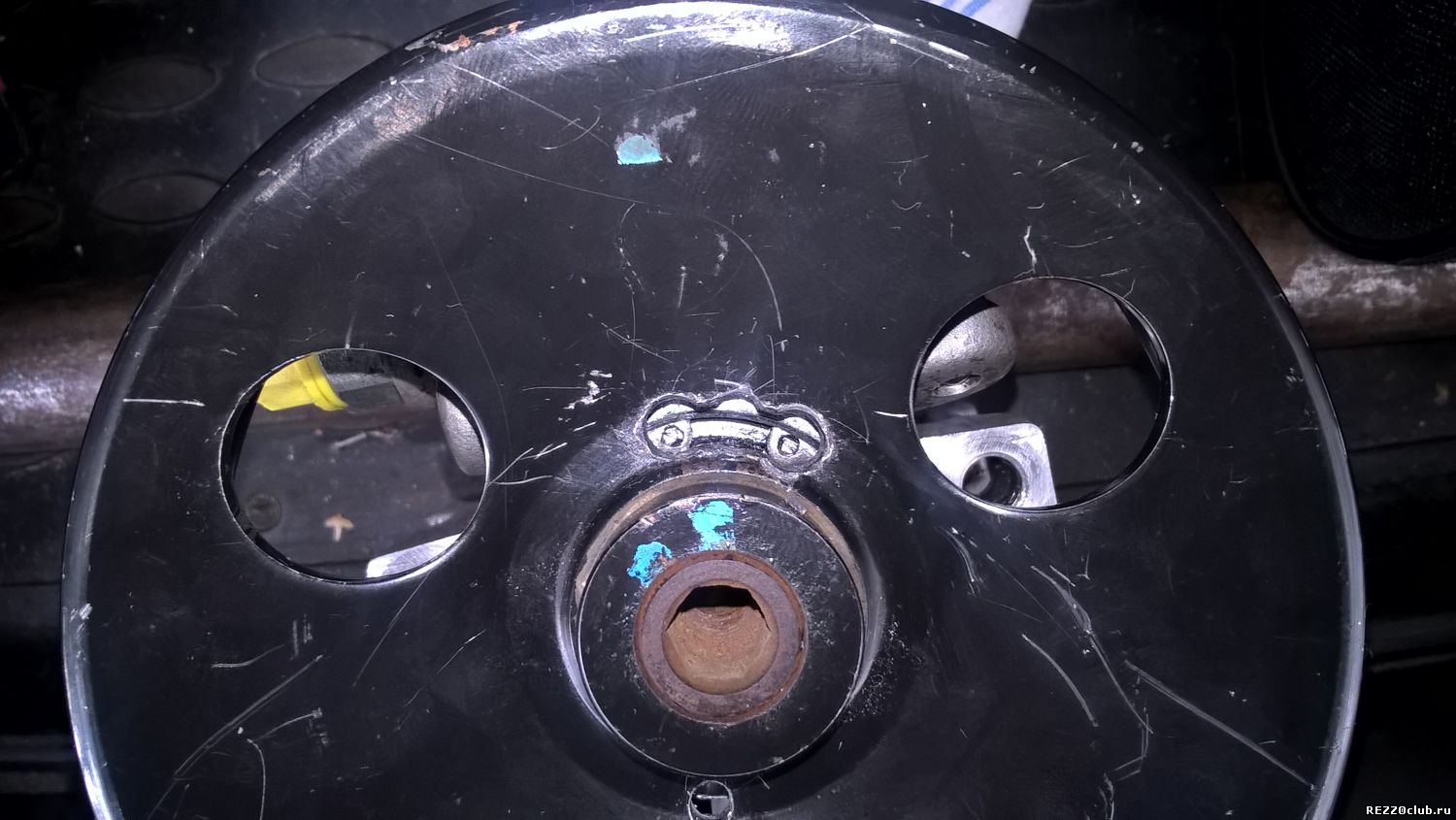

Высверлил в шкиву 3 отверстия сверлом на 6. Сжал стопорное кольцо , поддел его чтобы оно вышло из проточки в корпусе и вытащил шкив с валом из корпуса. Подшипник снимается с вала на шкив. Я снимал шкив при помощи пресса. Вал вставил в пластину с прорезью , но чтобы был упор на подшипник , на вал надставил длинную головку на 11 (под 1/4) и выдавил вал с о шкива и подшипника. Поставил вал на упорную пластину и запрессовал на вал новый подшипник длинной головкой на 19 , вставил вал в корпус и посмотрел , чтобы подшипник сел на место и не закрывал проточку под стопорное кольцо. Затем напрессовал шкив. Надел стопорное кольцо между шкивом и подшипником и вставил в корпус. Сжал стопорное кольцо и завел его в проточку в корпусе.
Со стопорным кольцом пришлось немного помучиться. Для установки стопорного кольца просверлил еще одно отверстие сверлом на 3 напротив просверленных отверстий , для того чтобы надавить на кольцо , так удобнее. Поставил насос , залил масло , собрал все обратно. Завел и ТИШИНА , слышно только как работает двигатель. Поездил , сальник не пропускает. Вибрации от шкива нет. Цена подшипника 300 рублей , нового насоса от 6000 рублей. Подшипник FAG 6203 RSR.
