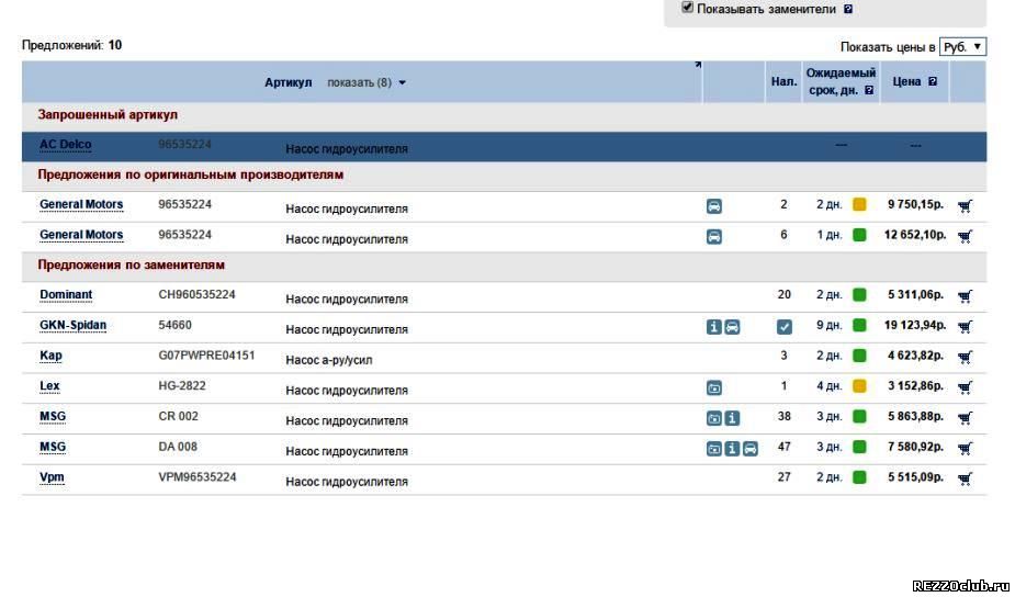

KONDRAT33RUS Дата: Понедельник, 02.02.2015, 21:35 | Сообщение № 103 (136406 в абсолютной нумерации)
Сообщений: 165
Российская Федерация -  Гусь-Хрустальный
На форуме с 27.08.2014
Пользователь № 15626
Цитата klengi ()
каталожный номер для нашего насоса от авео 96535224 брал в ростове на авто то ру за 4,5 т.р. насос точно такой как наш даже по номеру на самом насосе одинаковые с мои трубку прикрутили старую стал как родной съекономил 5 тыр. так что вперед
добрый день!
подскажите  пожалуйста начинающему такумоводу ...
машина у меня первая  , так что не шарю в них вообще ...
по этому номеру каталога  несколько ГУРов , и цена разная , и вид  вроде как разный , и со шкивом и без , короче для меня темный лес
Цитата baa2001 ()
Вчера получил новый насос ГУР от CHEVROLET Lacetti "MSG D002"
а такого D002 вообще нет, похожий вроде как CR 002
ПОМОГИТЕ ПОЖАЛУЙСТА, ТКНИТЕ НОСОМ В НУЖНОЕ МЕСТО !!!!!!!!    ГУР гудит  страшно , того и гляди навернется
см. рис.
Прикрепления: 1875235.jpg (59.4 Kb)
Сообщение отредактировал KONDRAT33RUS - Понедельник, 02.02.2015, 21:37
Механик Дата: Вторник, 03.02.2015, 07:35 | Сообщение № 104 (136417 в абсолютной нумерации)
Мотор на вашей Такуме с каким объёмом?
Механик Дата: Вторник, 03.02.2015, 07:40 | Сообщение № 105 (136418 в абсолютной нумерации)
Если насос Гура не потёк, то опорный изношенный подшипник можно заменить он то и гудит, хотя для этого нужны инструменты и время.
