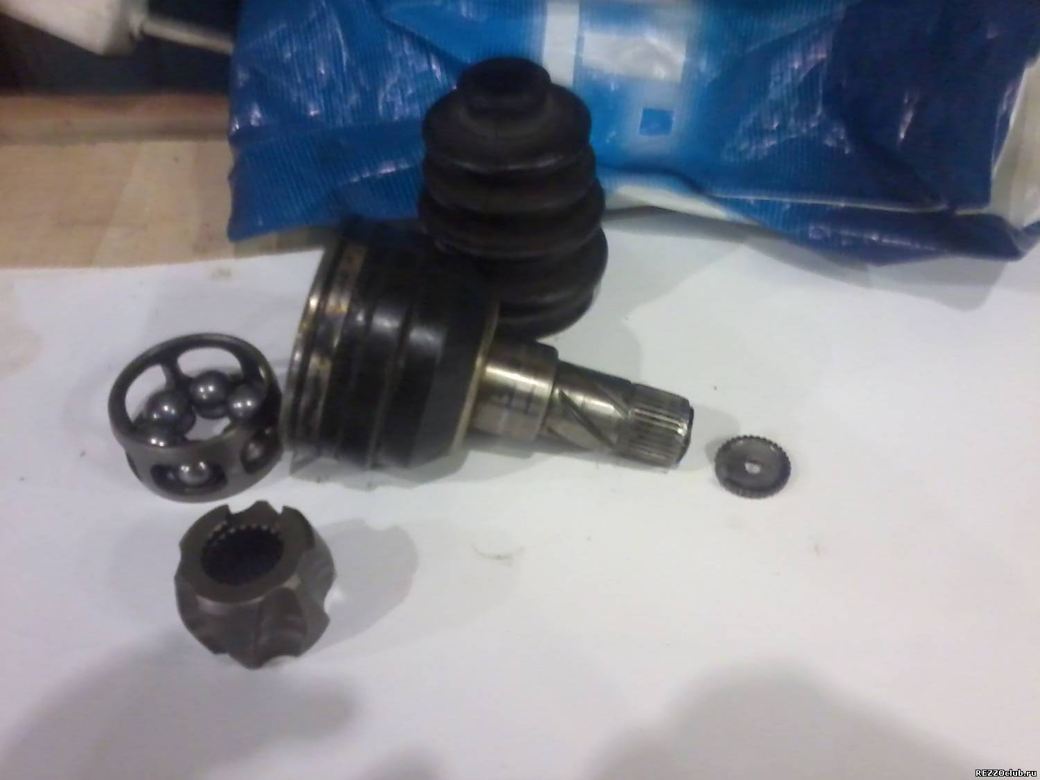

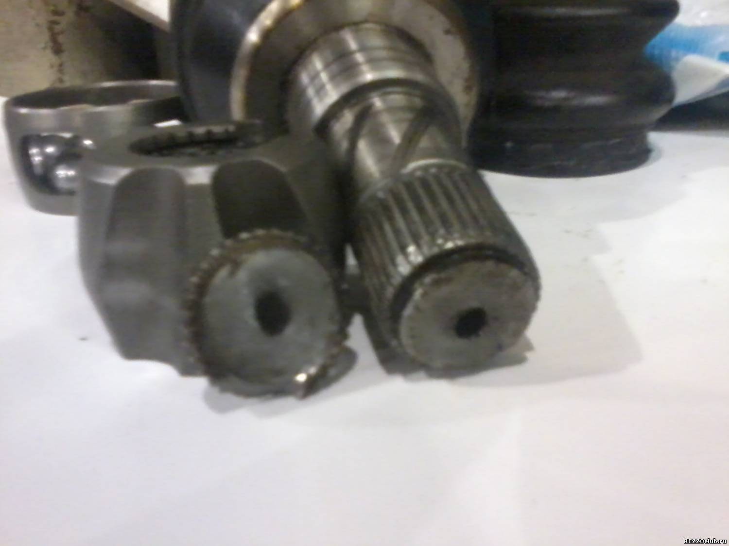

Развалилась внутр. граната. Отскочил кусок . Выскочил привод из кп. Вылилось масло. Подошла от Лачетти.
