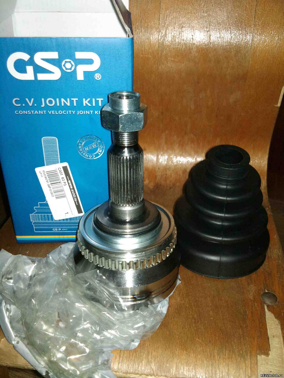

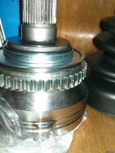

genenn Дата: Понедельник, 04.08.2014, 20:34 | Сообщение № 19 (132691 в абсолютной нумерации)
Сообщений: 243
На форуме с 07.11.2008
Пользователь № 1302
Механик, а как с качеством у GSP? http://www.exist.ru/price.aspx?pid=86D07E45 Внешне выглядит солидно. В комплекте смазка, пыльник, хомуты,
стопорное кольцо, инструкция.
Родной ШРУС вроде пока не беспокоит, вот только лопнуло кольцо ABS и на малых скоростях ABS подглючивает (а также временами зажигает лампочку неисправности). В сервисе сказали что можно поменять только кольцо. Боюсь что может не подойти к родному ШРУСу и придется менять весь.

Механик Дата: Вторник, 05.08.2014, 09:40 | Сообщение № 20 (132712 в абсолютной нумерации)
Metzger 0900357 Зубчатый диск импульсного датчика, противобл. устр
Mapco 76500 Кольцо зубчатое абс
Kawe 0900357 Зубчатый диск импульсного датчика, противобл. устр

genenn Дата: Вторник, 05.08.2014, 18:31 | Сообщение № 22 (132720 в абсолютной нумерации)
Сообщений: 243
Пользователь № 1302
Механик, в Existе перечисленные тобой номера стоят дороже ШРУСа в сборе от GSP. Неужели там так плохо с качеством?
