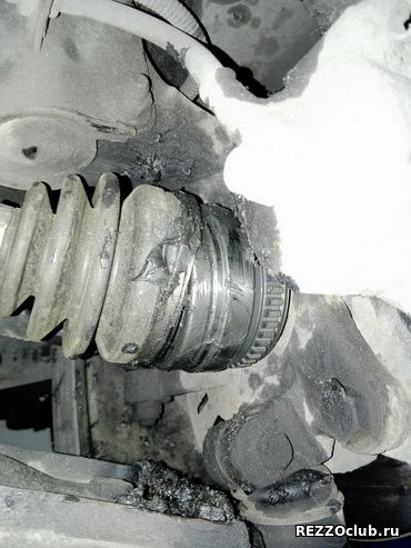

Не знаю при чем здесь АБС сработало.Но то что пыльники не смогли установить правильно это факт.Хомуты видно слабо обжали.Не помню на память,но такое ощущение что сам пыльник коротковат,или далеко по валу смещен...
Sidney Дата: Среда, 17.10.2018, 13:10 | Сообщение № 62 (164228 в абсолютной нумерации)
Сообщений: 174
На форуме с 10.03.2017
Пользователь № 47320
Датчик АБС закидало смазкой, вот и заглючил (я так думаю). А хомуты просто болтались на пыльнике. Со слов слесаря,который возился с моим шрусом, что на шрусе канавка плохая, узкая, а хомут идет стандартный, по этому и слетел (И вообще, он продолжал, что это всё Китай...! ))) спорить не стал. Оставил с машиной.. Вечером уже заберу!
Механик Дата: Среда, 17.10.2018, 13:14 | Сообщение № 63 (164229 в абсолютной нумерации)
Датчику фиолетово в смазке он или нет. Хомуты нормально не обжаты, из за этого и слетел пыльник, или сместили дальше по валу чем положено.
Sidney Дата: Среда, 17.10.2018, 14:15 | Сообщение № 64 (164232 в абсолютной нумерации)
Сообщений: 174
Трудно найти хорошего мастера! Этот у меня уже третий... уже и не знаю куда податься )) Когда он при установке затягивал хомут, то имеющаяся у него машинка не подошла, затягивал пассатижами и отверткой.... как говорил навечно )))) юмор блин!
А про АБС...тогда и не знаю, что же могла быть..!?? Ехал на скорости 50 резко затормозил, так как был уверен в тормозах, а тут... потом мин 5 постоянно срабатывала при каждом нажатии на тормоз... далее загорелась ошибка, скорости максимум 60 были, и так до дома и доехал.. Сегодня же, пока ехал, без проблем..
letun087 Дата: Среда, 17.10.2018, 16:35 | Сообщение № 65 (164233 в абсолютной нумерации)
В данном случае теперь не достаточно поставить правильно пыльник, новый хомут и обжать.Недели две ты так ездил,смазка вылетела,грязь,пыль,возможно и вода попали внутрь.Надо хорошо промывать шрус и пыльник от старой смазки и набить новую.Иначе этот шрус долго не проходит...
А по АБС надо смотреть.При замене шрусов снимались фишки,тревожились провода,может фишка плохо одета,контакт плохой,может проводок где поврежден
