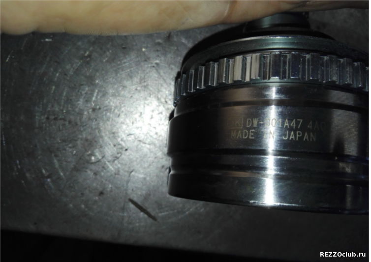

Всем привет!
Наконец-то поменял шрусы, по рекомендациям взял HDK DW001A47 (брал одну на Exist другую на i-bery в среднем 2600 р ).
причина замены - лопнули кольца ABS с двух сторон. Решил менять уже гранаты целиком.
Пол года проездил на хромающей машине ))) Даже привыкать начал уже!
Попутно поменял колодки тормозные передние, купил SANGSIN  SP1103 и тормозные диски NK 205009 т.к. после поездки на юг появилось вибрация (биение) руля при торможении на скорости.
Теперь наслаждаюсь поездкой!!
