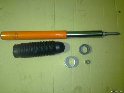

Неделю назад прикупил картриджи Плаза ** СТАНДАРТ** от Калины.

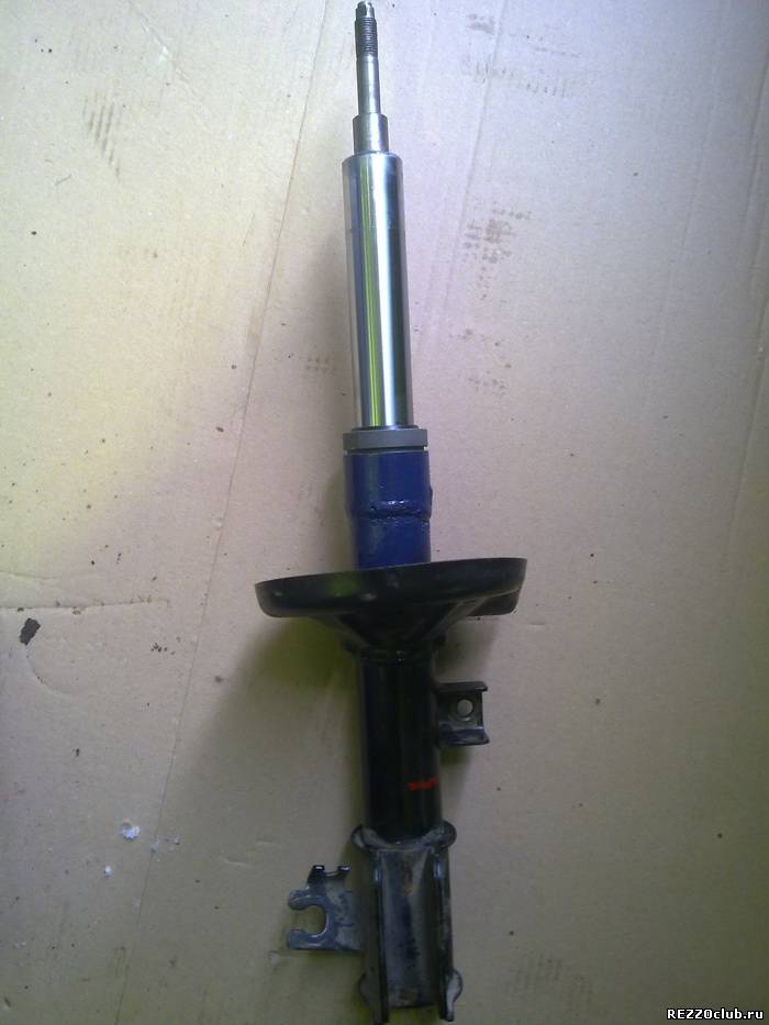

Сегодня обрезали старые, приварили втулку, собрал и установил на машину.
Вот что получилось
Работой амиков я доволен, машина собрана и полицейских проходит на отлично. В общем все неровности отрабатывает нормально. Теперь на замену просятся задние амики , особенно правый.
Кто захочет поставить Плазу сразу предупреждаю при установке правого амика Вал привода упрется в подрамник. Амортизатор становится длиннее на 30мм. Я с этим сталкивался когда родные амики после прокачки и увеличения вылета штока ставили, Данную проблему решили механическим путем. Как именно показывать и рассказывать не буду.Так что после установки картриджей Плаза у меня между подрамником и валом ОДИН ММ.
Кого заинтересует настоятельно рекомендую ставить((((( РД 83 SP30 - Спорт 30 - в растянутом сост. короче стандарта на 30 мм))))) К нам они подойдут идеально и сохранят все параметры нашей подвески, а недостатки в плане дискомфорта уберут. К лету или раньше закажу Плазу Спорт 30.
Спасибо Raritetу за сообщения.
Вся переделка у меня заняла 4 часа, Зять сварщик и аппарат в гараже есть.

Без токаря, только сварка. В комплекте втулка на 1 мм в диаметре больше нашего корпуса, подложил по кругу при сварке проволоку 0.5мм
