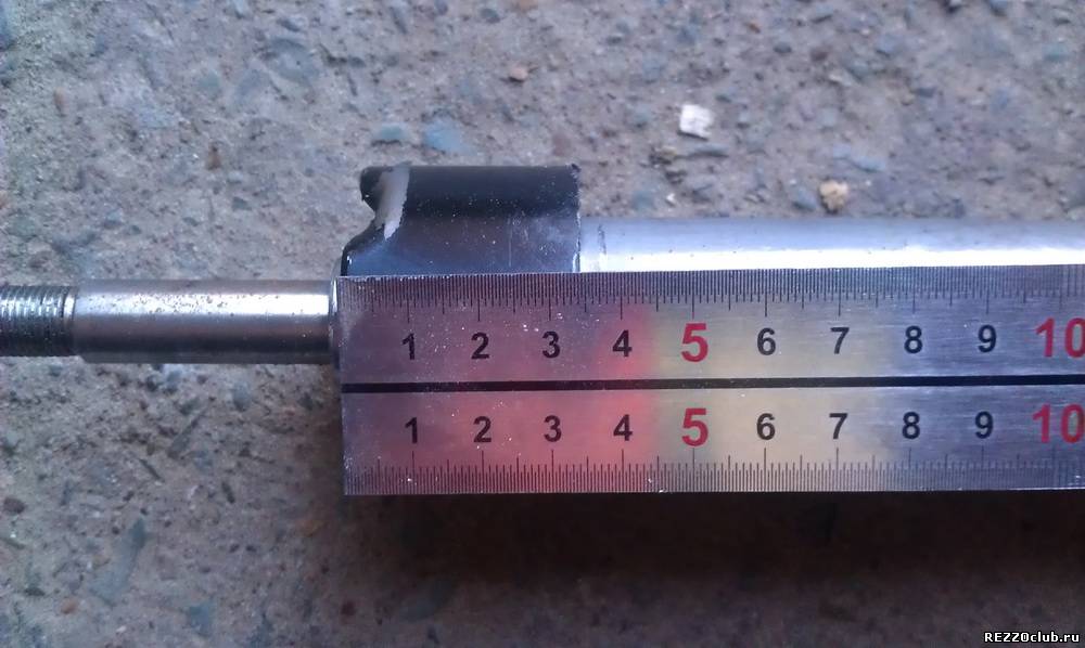

алексей728, На каком расстоянии от верха пилить стойку?
алексей728 Дата: Суббота, 14.05.2011, 11:09 | Сообщение № 21 (92303 в абсолютной нумерации)
35мм меряй от края стойки, а не от верхнего стакана его надо с помощью молоточка снять
