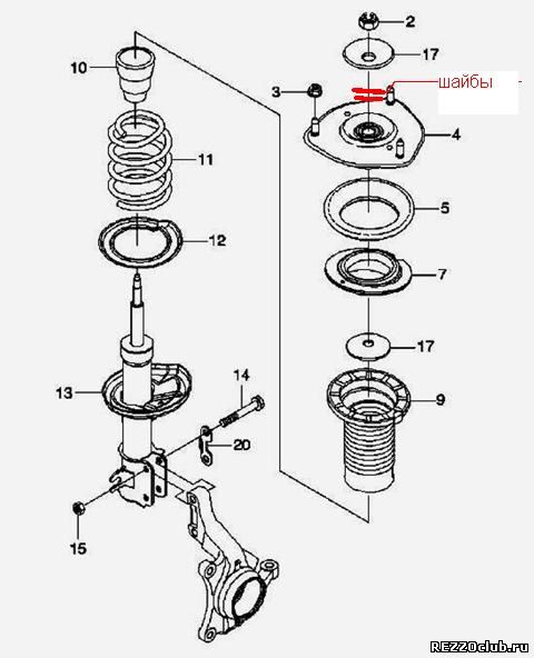

    Макс 2 шайьы из рем комплекта сюда ставятся? Я правильно понял?
Прикрепления: 8171781.jpg (35.4 Kb)

Механик Дата: Вторник, 12.01.2016, 07:41 | Сообщение № 1264 (144463 в абсолютной нумерации)
Всё верно.
