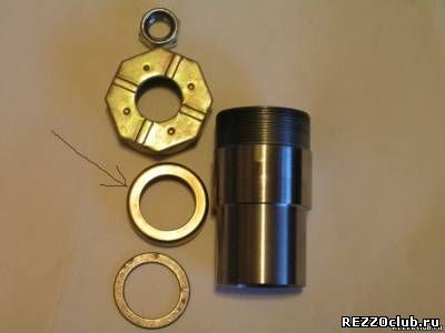

Artem Дата: Суббота, 26.03.2016, 00:50 | Сообщение № 1291 (146944 в абсолютной нумерации)

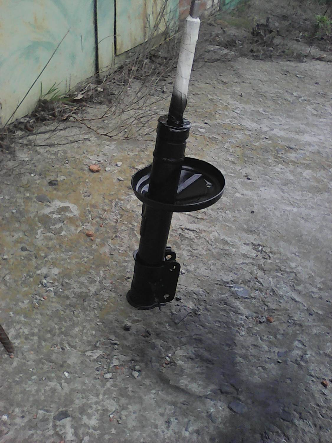

А у меня таких колец не было!! Или не положили мне или у вас лишние!!! Это надо у Макса спросить.

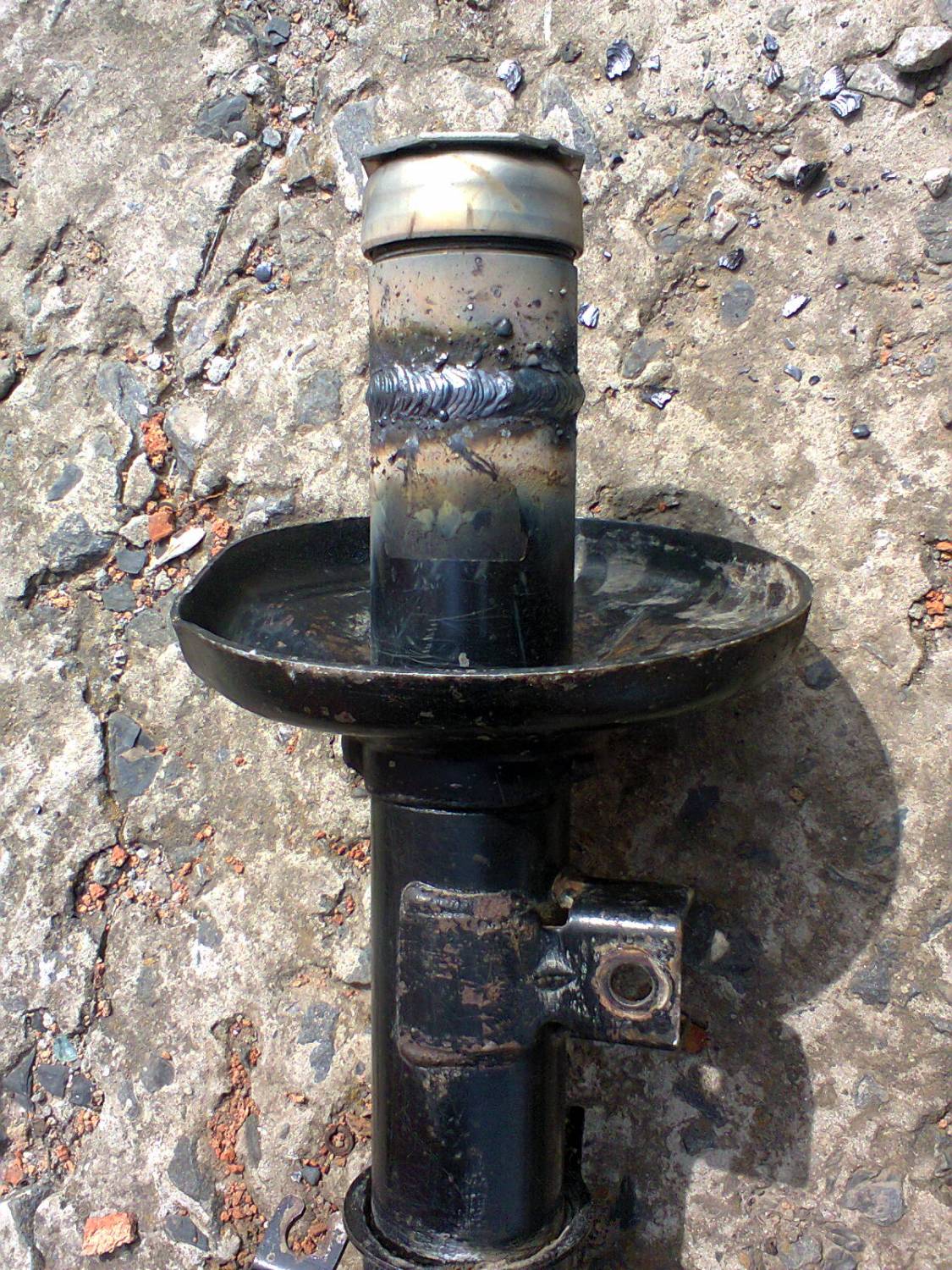

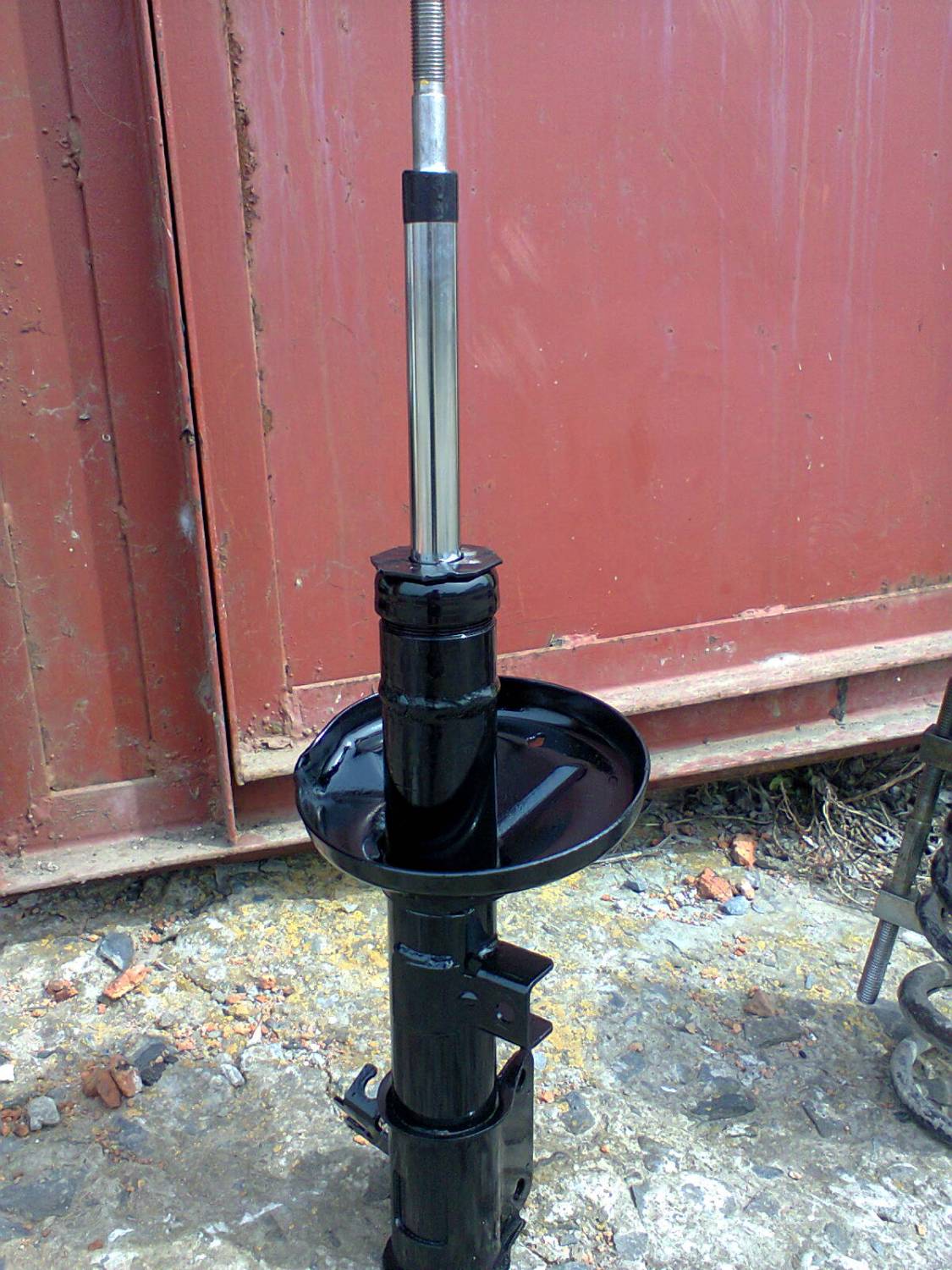

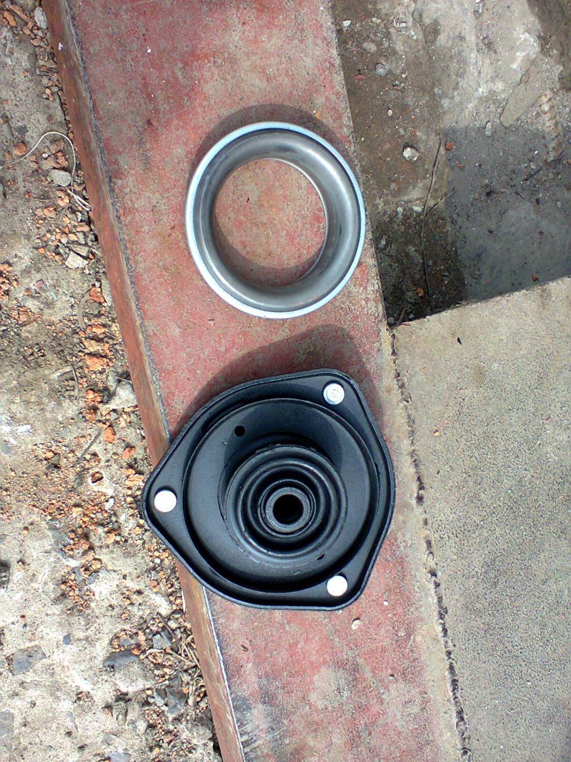

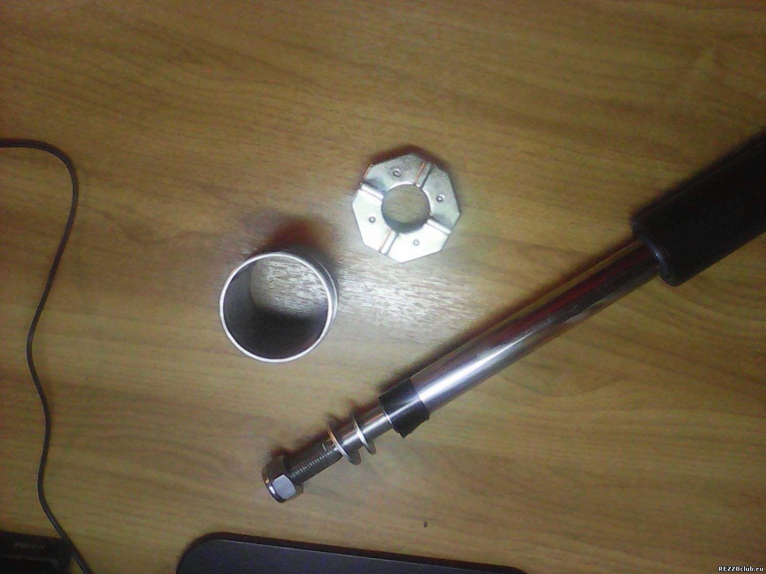

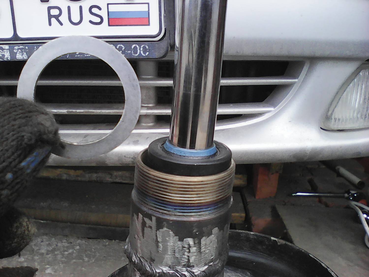

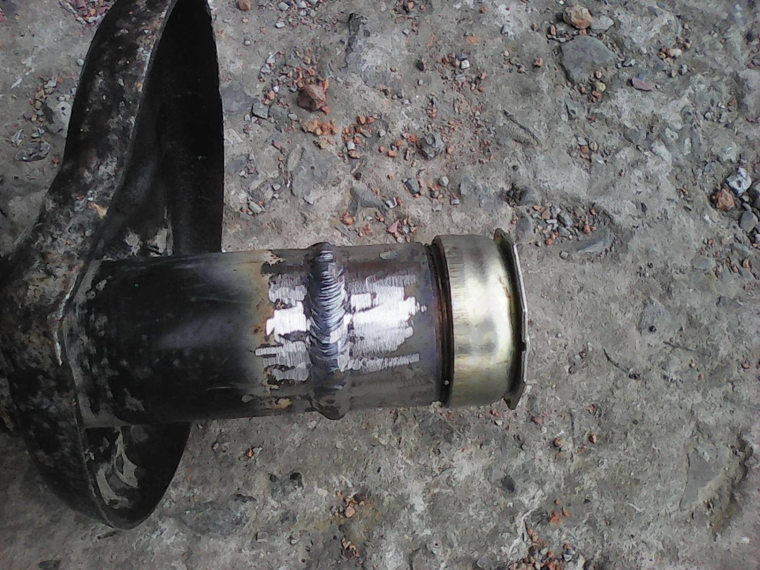

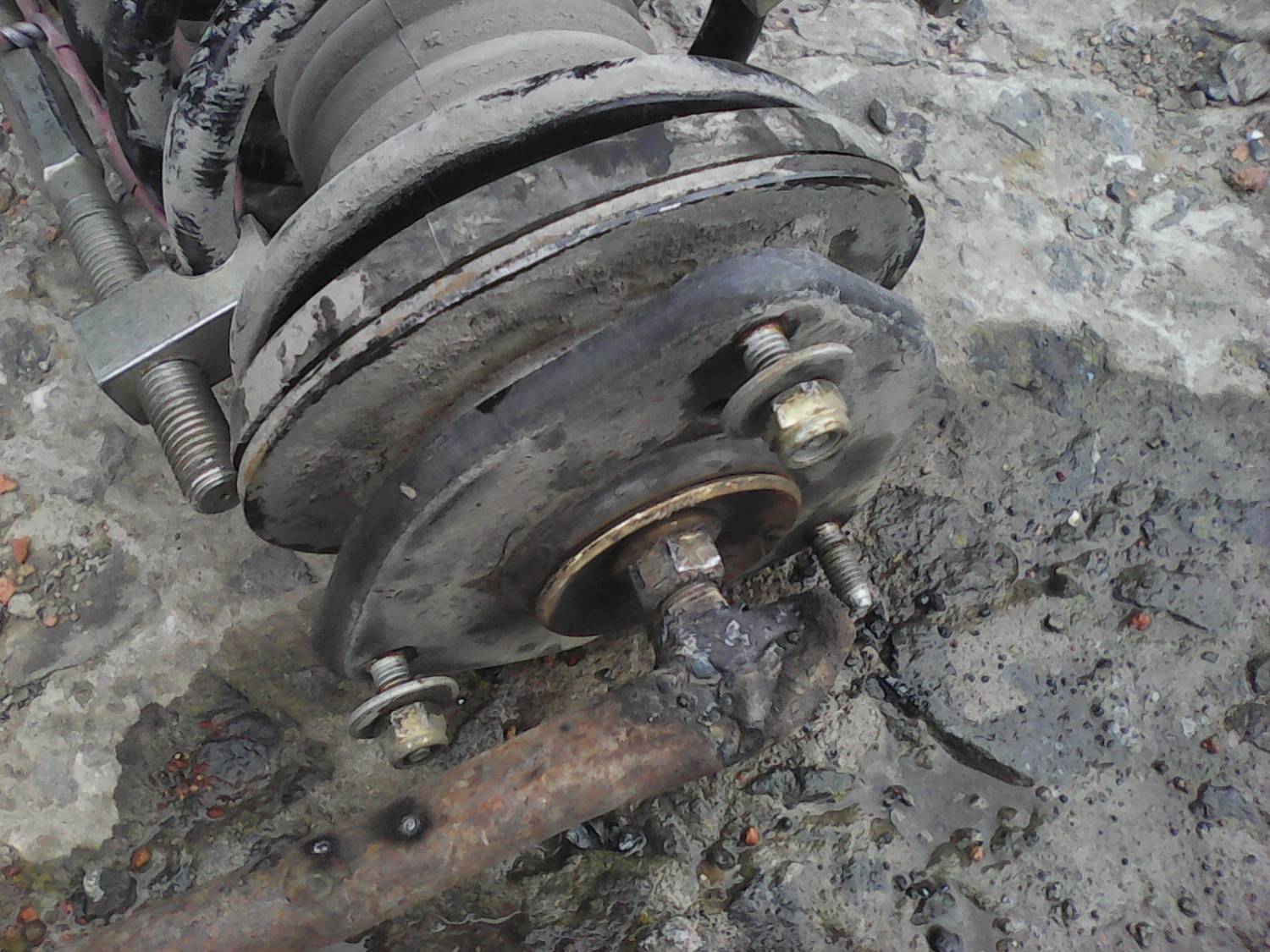

Ну на конец таки поменял и я старые стойки на переделанные от Макса.И сразу по пути домой опробовал их в экстримальных условиях так как дорога до гаража настоящий танкодром. Первые впечатления очень положительные ,а дальше поглядим.Заменил сразу и верхние опоры с подшипниками чтоб не было сюрпризов в дальнейшем. Есть пару нюансов о которых не знал и может кому пригодится.(новый патрон в старой стойке при затяжке гайки не центруется и прижимается штоком к одной стороне гайки,взял стяжку пластиковую для проводов и вложил между гильзой и патроном и всё норм от центровалось.И ещё момент кольцо в нижнем башмаке у меня оказалось лишним с ним патрон больше нужного вылезает из гильзы.Фото прилагаю и маленькое видео.

Рыболов Дата: Среда, 06.04.2016, 21:55 | Сообщение № 1294 (147352 в абсолютной нумерации)
Поясни...не понял.
Artem Дата: Четверг, 07.04.2016, 00:43 | Сообщение № 1295 (147355 в абсолютной нумерации)
на новом амике от Маса с низу есть как втулка что ли в ней кольцо стоит.
Artem Дата: Четверг, 07.04.2016, 02:20 | Сообщение № 1296 (147358 в абсолютной нумерации)
во блин!!Народ поясните стаканчик с шайбой из рем комплекта макса ставится с низу амика или с верху на амик под гайку???? А то меня замучали сомнения не упорол ли я косова!

Artem, как - то так надеюсь все видно                                   ,
Такой стаканчик ставится сверху вкладыша под прижимную гайку для центровки вкладыша и его фиксации
Artem Дата: Четверг, 07.04.2016, 14:26 | Сообщение № 1299 (147374 в абсолютной нумерации)
Да уже разобрался звонил Максу с утра консультировался,уже сьездил в гараж всё пре делал. Что то я осла поймал с этим стаканчиком,подумал что он типо башмака для опоры в низу амика. Но за фото спасибо может кому нибудь пригодиться .
