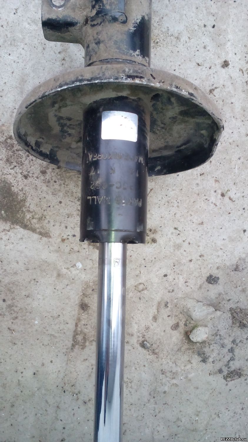

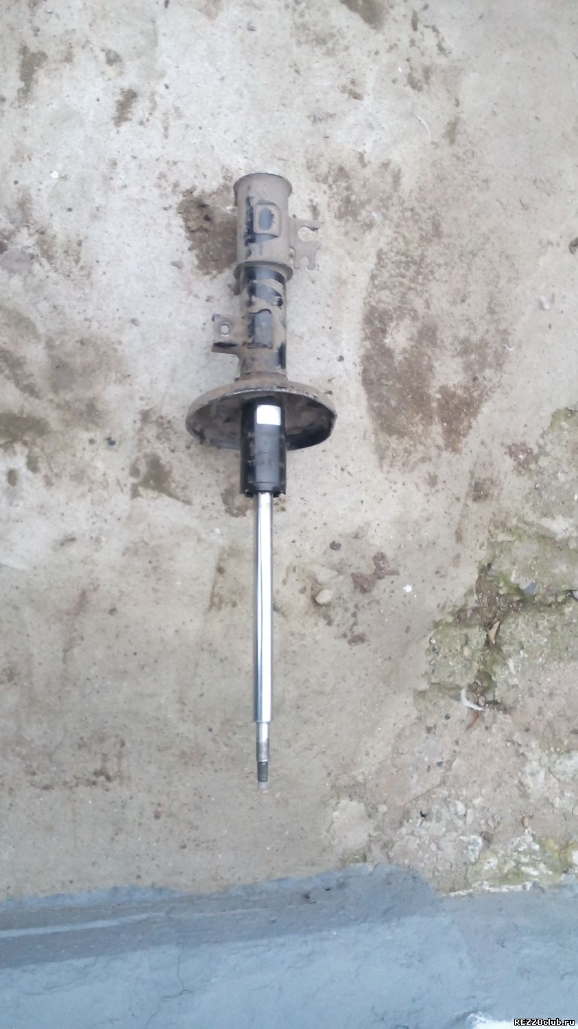

В мае этого года взял оригинальные стойки Parts Mall за 3000, не прошло и полгода, заметил, что на подъёмнике вал давит на рычаг. Снял стойку, оказалось шток вылезает больше чем нужно, даже сварка видна на нем., точнее сопли её.
Прикрепления: 4702799.jpg (119.8 Kb) · 8956554.jpg (153.7 Kb)
Механик Дата: Воскресенье, 08.11.2015, 20:44 | Сообщение № 1225 (142893 в абсолютной нумерации)
На штоке отвалилась сварка на которой держится упорная шайба. Качество у данного производителя низкое.
