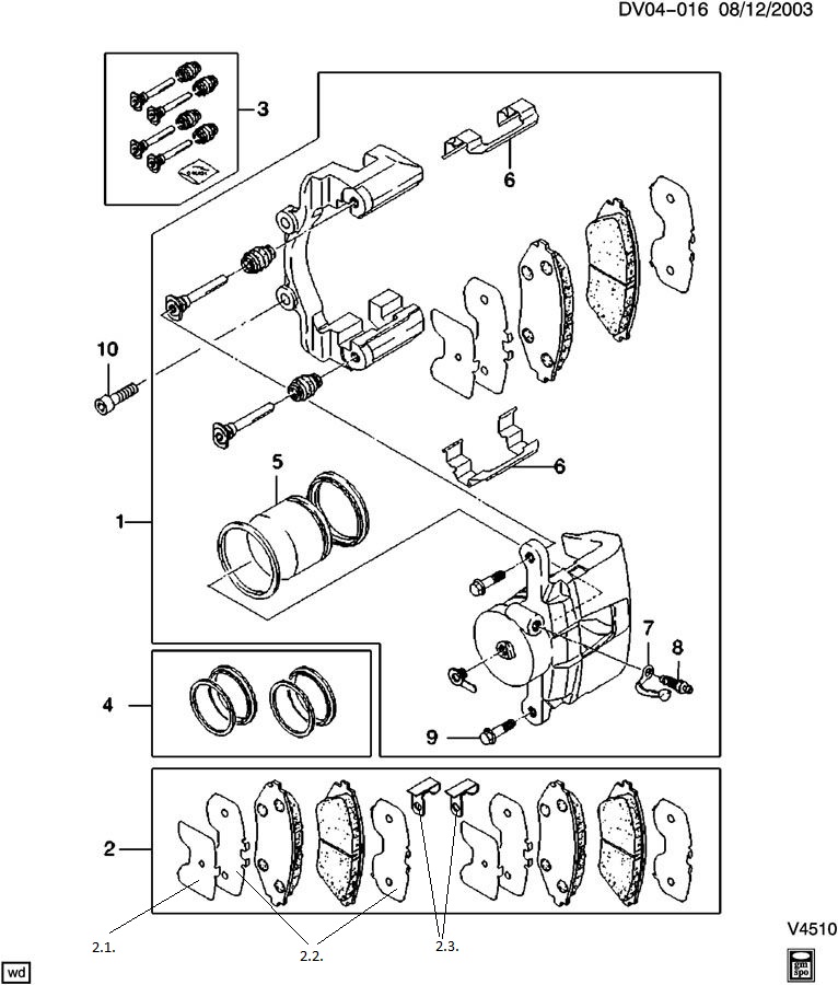

Цитата Рыболов ()
Так это сигнализатор износа или противоскрипные?
Скорее всего это не то и не другое.
Судя по этому рисунку это пластины поз. 2.1.
Их основное назначение  - принимать на себя давление тормозного поршня (поз. 5) и они являются деталью авто.
Т.н. "противоскрипные пластины" (поз. 2.2.) обычно идут в комплекте с тормозными колодками.
Т.н. "скрипуны" (поз. 2.3.) являются частью тормозной колодки.
